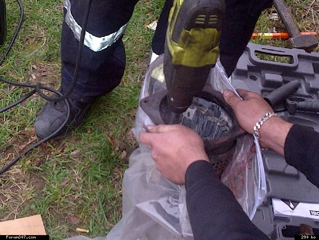

Salut a tous, après des mois d'inactivité je m'y suis mis... en premier lieu, ecusafe v2, un galetto 1260, pps v 23.54 mon poste a souder tig, un tube de grosse section et c'est parti.
bien sur téléchargement du dump avec le galetto, je ne remettrai pas les photos je pense qu'il y en a assez sur les autres topic traitant de ce sujet
ensuite ecusafe, fap et egr out !
re galetto pour réinjecter le tout
un coup de clef pour vérifier que ca démarre ( ouf ! )
puis désactivation dans la bsi du calculateur d'additif ( et aussi un petit checkup complet ca faisais longtemps que je n'avais pas utilisé la xs évolution )
et voila la partie la plus intéressante, j'ai sorti le fap en ayant pris le soin de débrancher durits et sonde de température qui ne serviront plus après cela, puis j'ai fabriqué un cadre avec 4 morceau de ferraille, et deux montants ou j'ai pointé le fap, une fois le tout bien immobilisé, j'ai pris une disqueuse et j'ai tronçonner après les supports de fixation avant et juste avant la soudure d'origine arrière, il me reste donc que l'entrée et la sortie du fap fixés sur le cadre.
j'ai alors pris un morceau de tube que j'ai mis en forme dans une cintreuse ( la je remercie mon pote qui m'as ouvert son atelier pour que je puisse utiliser la 3 galets qu'il as !!! ) retour a coté de mon cadre je me rend compte que j'ai plié trop court, il faut que je rallonge le tube vers la sortie... donc petite chute, pointage, soudure sur vireuse au tig c'est bon on refais les tests, donc me voila avec le tube cintré en place sur mon cadre, le coude au bon endroit. Je pointe devant et derrière a 4 endroits pour pas que ca bouge, un coup de disqueuse pour faire sauter les points de fixation au châssis ( j'en aurai plus besoin maintenant )
mise en place du tube sur le porte rouleau qui me sert de vireuse, soudure, refroidissement éclair a l'eau pour tremper les soudures
et voila le résultat un beau tube Afrique prêt a monter à la place de mon fap! ( bien sur le cata as sauté aussi car il était en amont du fap... )
plus de soucis de fap, plus de soucis d'EGR, des watt a froid et a chaud, plus de trou entre 2 et 3000 et surtout plus de regeneration.
en clair c'est terrible !

Ca y est !!! Adios le FAP !!!
Trop dur de rouler en mode dégradé, et j'avais besoin de ma voiture donc j'ai vite fait le défapage hier !!
Au marteau piqueur directement !
Maintenant : plus de FAP, toujours la vanne EGR. Mais quel plaisir de retrouver sa voiture pleine de pêche !!! Bon il faut dire que le samedi, j'avais fait 700km en mode dégradé... les faux plats sur autoroute... c'est moyen...
Et je rejoins complètement ceux qui disent : "C'est le bonheur sans FAP !" Hiiiiii :)
