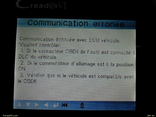

Mais tres grosse déception Evil or Very Mad car celui ci n'arrive pas a communiquer avec ma 307 !
lors de l'autodétection, aucun protocole listé ci dessus n'est reconnu, voici le message d'erreur affiché :
c comme essayer de faire un diag avec la prise débranchée.
Pourtant tout semblait ok... Question
- mon véhicule : 307 phase2, HDI 1.6 110ch, de décembre 2005. => donc compatible OBD-II
- la prise diag (situé sous le cendrier) : connecteur standard 16 broche qui se plug sans soucis
- les info de la RTA (p152) : le protocole utilsé est un CAN, les pins de data 6 (CAN vitesse haute) et 14 (CAN vitesse basse) sont bien présente sur la prise diag, ainsi que l'alim pin 16 (+ batterie) et 4 (gnd). je m'atendais donc que mon outil de diag détecte le protocle ISO 15765-4 (CAN) !

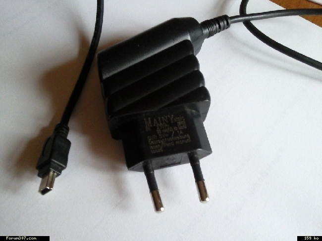

- il est auto alimenté par la prise diag : pas de pile a changer lorsque l'on veux s'en servir (parce qu'on s'en ser pas tous les jours c évident), on peut noter aussi qu'il est possible de l'alimenter par le cable usb : brancher le sur votre pc et appuyer sur la touche "<<" pour l'activer, on peut ainsi l'utiliser mais s'il n'est pas question de faire un diagnostique. ( en plus j'ai traficoter le cable d'une petite alim secteur que j'avais pour l'alimenter directement en 5V via le cable usb)

oui, bien sur, j'ai tout essayé, impossible de détecter un protocole !

Sur la prise diag (connecteur 16 pins (DLC) de type A) les pins utilisé pour le le CAN sont a broche 6 (CAN High) et la broche 14 (CAN Low),la vitesse de communicaton du protocole pouvant aller de 125 à 500 Kbit/s, ma 307 et le zafira testé étant tous les deux à 500 kbps (d'apres les 2 RTA) : tout ca me semble donc compatible.
mais j'ai vu aussi sur le net que pour mon hdi 1.6 110 de 2005 le protocole était le KWP FAST (pris aussi en compte normalement par le Creaser VI). bref je sais plus trop quoi pensé de ces histoire de protocole...
j'ai alors pensé que pour régler ce probleme il fallait passer par le soft, j'ai donc mis a jour ma version original v1.3 vers la version du site Launch la v1.5 qui soit disant élargit la gamme de vhéicule compatible..., la mise a jour s'est effectuer sans probleme, mais c toujours pas bon Evil or Very Mad
j'attends des nouvelles de Launch pour la compatibilité, en attendant si quelqu'un a des idées je suis preneur.
