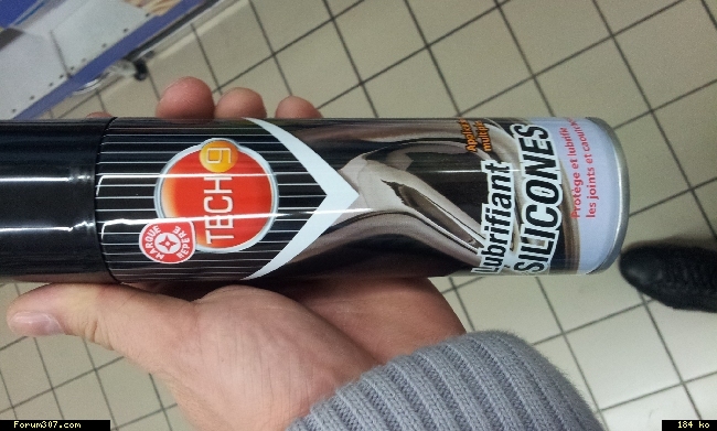

MessagePosté le: Sam 21 Jan 12 à 14:04    Sujet du message: Répondre en citant
LionBlanc a écrit :
Et attention ! LUBRIFIANT hein PAS Dégrippant, c'est pas pareil
Cool
ca fera l affaire ca ???
--- Ceci est ma signature, merci Hiiiiii :) ---
MessagePosté le: Sam 21 Jan 12 à 14:08    Sujet du message: Répondre en citant
Oui ça devrais faire l'affaire Clin d'oeil ;)
Seb-@.
Inscrit le: 04 Aoû 2010
Messages : 1529
MessagePosté le: Sam 21 Jan 12 à 14:10    Sujet du message: Répondre en citant
Bon et bien alors :
+ je n'sais plus combien !
Je confirme, cela fonctionne parfaitement et ne coûte rien. Un peu de lubrifiant au silicone (idem rénovateur plastique au silicone) et hop ! Du coup, je l'ai fait sur les 5 ceintures pour prévenir les problèmes, alors qu'une seule dysfonctionnait.
Ces produits ne laissent pas de traces et il est possible de s'en servir pour lubrifier les joints de portière, cela évite qu'ils puissent coller avec le gel.
Pour le reste, en effet : ne pas utiliser de dégrippant ! De manière générale, il ne faut pas utiliser n'importe quel produit sur les matières plastiques. Il y a un risque de réaction, plastique qui gonfle et devient mou ou au contraire plastique qui durcit et devient cassant.
bzmy13
Inscrit le: 28 Déc 2011
Messages : 15
Localisation : 13
MessagePosté le: Sam 21 Jan 12 à 14:24    Sujet du message: Répondre en citant
ca marche au poil meme avec le lubrifiant marque repere excellent merci les gars j avais surtout peur que ce ne soit pas le bon produit merci encore a bientot !!!
MessagePosté le: Sam 21 Jan 12 à 14:33    Sujet du message: Répondre en citant
De rien Clin d'oeil ;)
