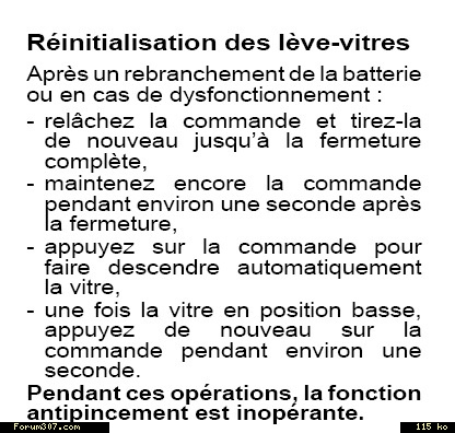

Bonjour a tous et meilleur voeux, j'ai acheté une 307 t6 de 2006 hdi 90 et j'ai 2 petite question:
-Part moment quand je veux remonté les vitres avant en automatique, j'appuie sur le bouton elle remonte un peut et redescend, est-ce un bug connus, ou existe t-il une solution pour fixé ce problème?

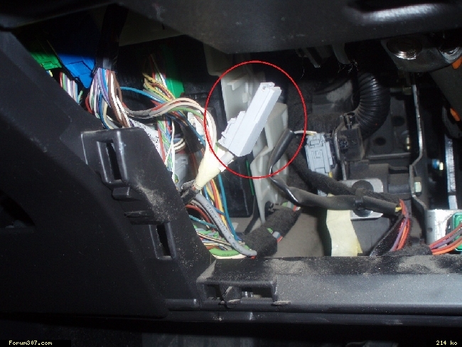

j'ai encore deux questions (pour le moment Hiiiiii :) )
A quoi sert ce connecteur? il est situé en dessous du volant

MessagePosté le: Jeu 19 Jan 12 à 20:40    Sujet du message: Répondre en citant
je n'en suis pas sûr, mais je crois que c'est le connecteur pour le faisceau de l'attelage....
http://www.forum307.com/viewtopic.php?t=717&postdays=0&postorder=asc&start=90

On en a parlé dans d'autres posts mais tu peux essayer de mettre du lubrifiant silicone sur le joint extérieur au bas de la vitre (ça "assouplit" le caoutchouc).
J'avais le même problème que toi, et ça l'a réglé.
navysurf
Inscrit le: 20 Sep 2011
Messages : 5124
MessagePosté le: Jeu 19 Jan 12 à 23:03    Sujet du message: Répondre en citant
+1 pour le post de 307LAFOREVER : Réinitialisation des lève-vitres.
J'avais le même soucis et après avoir effectué cette procédure (merci Steeve777) tout est redevenu normal. Les vitres se remontent séquentiellement ou totalement suivant ma commande de lève vitre.
