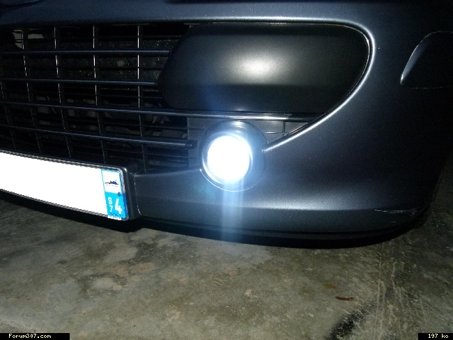

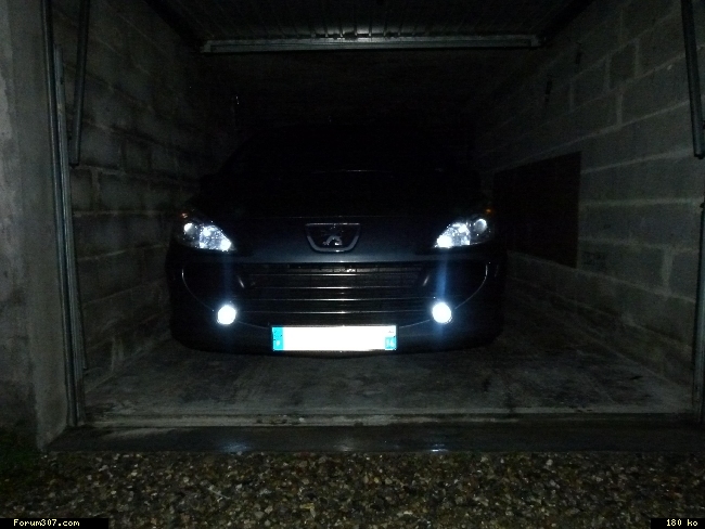

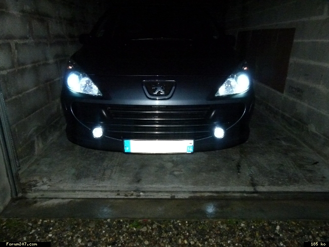

comme promis quelque photos
veilleuse+xénon+antibrouillard
veilleuse+antibrouillard

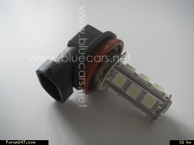

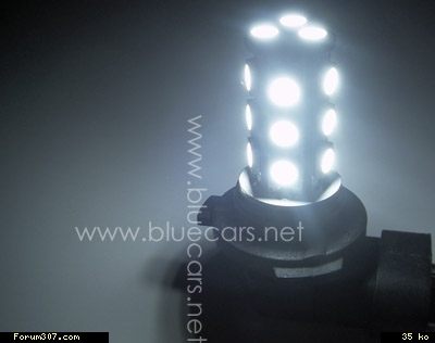

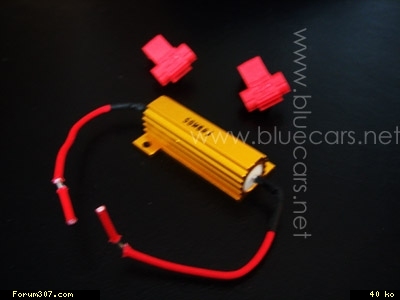

Salut seb avnt toute chose je voudrais savoir quel 307 a tu une t5 ou t6 car les t6 n'aime pas beaucoup les leds je te rassure j ai une T6 si tu veut mètre des H11 aux antibrouillards comme moi il faut que tu rajoute a tes ampoules H11 des résistances de 50W sinon , si tu a une T6 ton ordi de bord va te dire feux antibrouillard défaillant a cause de la faible consommation des leds sur les ampoules. si tu ne mes pas de résitances tes ampoules anti brouillards a leds vont rester légerement allumé méme aprés avoir férmer ta voiture pendant une dizaine de minute environ a cause du courrant résiduel qui circule dans la voiture aprés la férmeture de ta caisse . Pour infos comme tu doit le savoir les leds non pas besoin de beaucoup de courant pour s'allumer . A la fermeture de la voiture tes leds von pomper tout le courrant résiduel qui reste avant compléte éxtinction .pour faire court sans antierreurs tes H11 a leds vont te duré 2 a trois moi avant de commançer a clignoté et ne s'allumeron plus . Crying or Very sad
de plus mes h11 sont acheter sur le site de blue cars pour une trentaine d'euros a se pris la se serait d'omage de les changer tout les 2 mois?
tu peut en trouver moin cher mais je ne te garantie pas la qualité . je te parle en connaissançe de cause je fait du montage de xénon seconde monte + total led c est a dire: plaque d'imat+plafonniers+boite a gang+coffre+veilleuse+miroir du parsoleil BREF la total je suis dans le bas rhin 68 J'ai pas mal de monde en se moment donc débordé je prend le temp de te conseiller quand méme sa sert a sa le forum moi méme j ai trouvé pas mal d'info pour mes autre modif . BREF POUR EN REVENIR A NOS MOUTON voiçi les photos des leds et antierreurs

POUR LA TARIFICATIONS
29,90e LES DEUX AMPOULES h11+
2 antiereur a 4.90 l'unité soit 9.80e +
6.90 de frais de ports colissimo a domicile=
46.60e TTC

Donc il suffit juste de rajouter les résistances (donc tu es obligé de couper le fil d'alimentation de l'AB?)
Ou as-tu fixé les résistances ?
Merci d'avance

Pour répondre a ta question DAVCOACH,tu na pas besoin de couper tes cable d'origine sur ta voiture ,sur la photo de la résistance, tu a deux connection rapide qui sont fournie avec pour prendre le courant qui sont en rouge ,c un bout de plastique dur comme un clips avec une petite lamelle en fer au mileux tailler en biso
tu mes le clips sur l'un des cable de l ab tu mes un fils de la résistance dedans et tu le cplis avec une pinçe multiple ,le biso de la lamelle va séctionner ton cable juste asser pour faire contact sans le couper, pratique , rapide et éfficassse j'espére que tu a comprit le prinçipe, de plus tu peut les trouver en grande surface de couleur bleu ou autre ,pour une boite avec une vingtaine dedans j ai payer 2 a 3 euros environs
petit rappel sur les leds : les leds ne chauffe pas. Pas comme une ampoule a filament . d'ou l antierreur c'est lui qui va chauffer a la place de t'on ampoule a leds donc pour repondre a ta question ou le fixé , les mienne sont fixé sur le cable de l antibrouillard , mais pas collé au cable comme il sont léger il pendouille dans le vide . il tient déja avec les clips de chaque coté de t'on cable d'origine de ta voiture tu remets un coup de sckotch que les éléctriciens utilise que tu trouve cher nauroto grande surface ou autre
sa parait compliquer comme sa mais c'est trés simple a réaliser,juste a enlever le cache sous le parchoc pour avoir acsés au antibrouillard

Ce que j'ai peur en effet c'est que la résistance touche quelque chose et le fasse fondre.
Donc si j'ai bien compris les tiennent ne sont fixées à rien.

salut oui ta trés bien compris ne sont fixé a rien et ne touche rien Laughing
