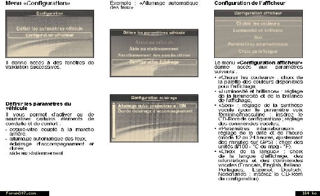

bonjour, j'ai un petit soucis. je voudrais savoir si il y a un mode jour nuit sur le gps de la Navtek car le mien reste toujours en mode jour.

Il faut que tu active le mode nuit dans configuration afficheur...

oui sur le RT4 il y a un mode nuit.
pour le régler, mettez vos feux et régler la luminosité de l'écran dans le menu.
lorsqu'on allume les feux, le réglage de la luminosité passe en mode nuit.
lorsqu'on éteint les feux, le réglage luminosité passe en mode jour.
à gauche de la barre du réglage du niveau, il y a soit une lune soit un soleil.
Après réglage du niveau, le réglage s'adapte automatiquement selon si les feux sont allumés ou éteints.
