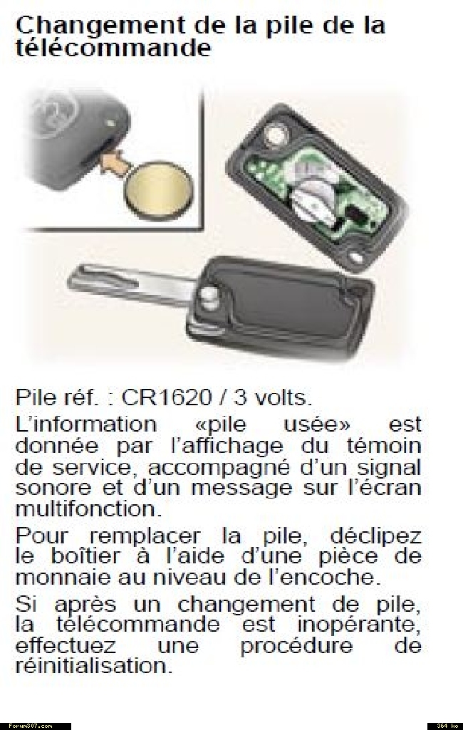

Salut tout le monde, moi je voulais savoir si la référence de la pile pour T6 est CR2016 ? Cette pile est en photo P.1 mais je pense que c 'est celle pour T5
Merci de me donner la ref pour T6 si quelqu 'un a ça
Merci d 'avance
MessagePosté le: Mar 07 Déc 10 à 00:16    Sujet du message: Répondre en citant
Merci d 'avance
Pile réf. : CR1620 / 3 volts Wink
