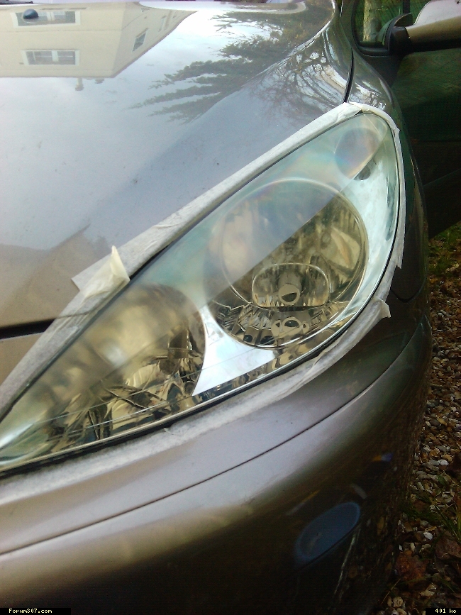

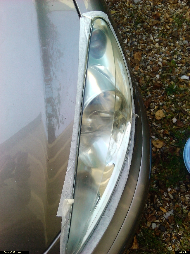

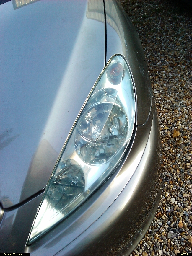

ce week end je me suis attaqué à la rénovation de mes optiques.
Ponçage :
P600 à l'eau
P1000 à l'eau
et j'ai appliqué le produit PlastX de chez Meguiar avec beaucoup d'huile de coude. Au total, j'y ai passé 1h par phare.
Le résultat n'est pas comme neuf, mais c'est déjà pas mal à mon goût.
Voici quelques photos
pendant :
Résultat final :

MessagePosté le: Lun 14 Nov 11 à 11:57    Sujet du message: Répondre en citant
pas mal du tout même Wink Cool
