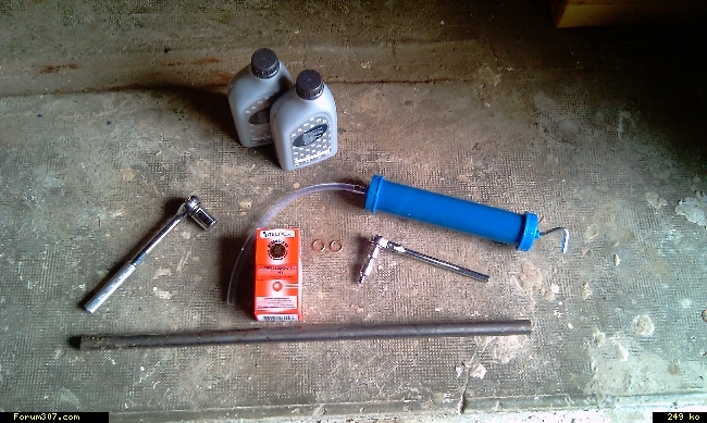

Voici le matériel que j'ai utilisé:
-2 litres d'huile SPÉCIALE BOITE ET PONTS 75W80 (perso, c'est celle d'origine Peugeot, mais sinon, Total ou Esso est a mon avis très bien)
-seringue a huile ( 14€ chez Nortoto)
-clef a cliquet pour démonter la roue
-un tube pour augmenter le bras de levier
-une clef a vidange a embout carré de 8mm (7€ chez Nortoto)
-un petit tournevis plat
-#facultatif# Une fiole d'hyper lubrifiant qui est un additif pour huile de boite pour faciliter les rapports. ( vingtaine d'euros chez le même magasin)
-2 joints 16*212

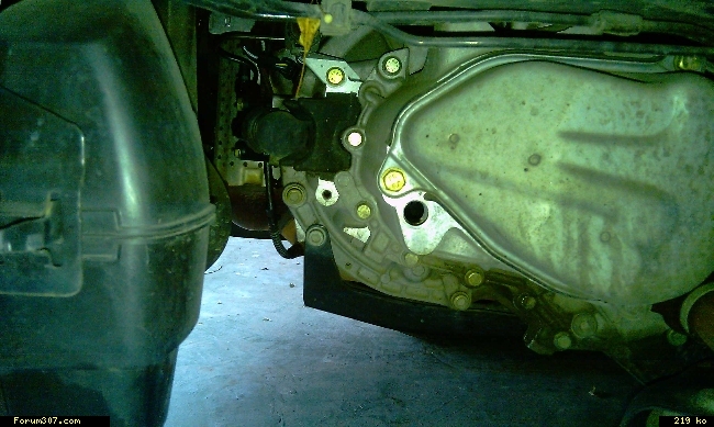

Bon, attaquons: déjà, on lève la voiture, on la met sur chandelle. On vire la roue avant gauche et le pare boue. Pour cela, il faut trouver tous les petits clips noirs. pour les enlever, il faut appuyer avec le petit tournevis au centre pour les décrocher, et après il suffit juste de tirer dessus. il y en a dans le dégagement de la roue, mais aussi un sous le pare choc et sous la charnière de la portière avant gauche. il faut un peu forcer, mais pas trop quand même. Attentions de ne pas arracher le câble de capteur ABS.
Voici a quoi ca ressemble une fois enlevé (vous avez vu mes belles chandelles maison?^^).

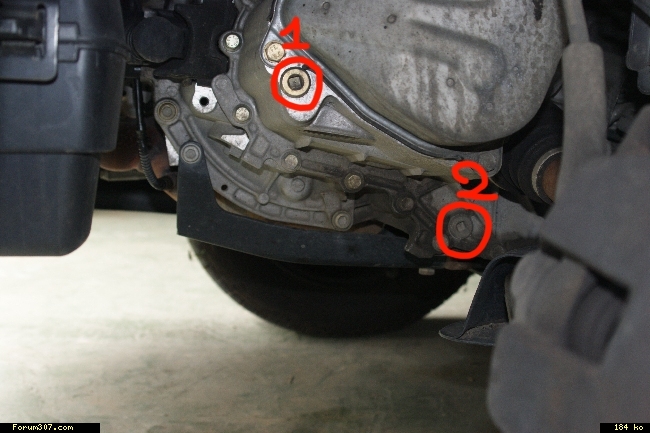

Voici les deux bouchons de vidange. Un pour le remplissage (1) et l'autre pour la vidange(2).
Toujours enlever le bouchon de remplissage en premier!! car si on commence a enlever celui de vidange, et que le bouchon de remplissage est grippé ou bloqué pour X raisons, on se retrouvera moins con, car la voiture n'est pas immobilisé..
On se munie de la clef carré de 8 et on enlève le bouchon 1(l'aide de la rallonge est souvent utile).
De même après pour le bouchon 2. Mais la attention a la catastrophe.

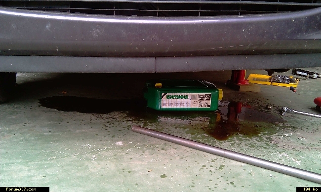

L'huile sort assez violemment, donc j'en ai foutu partout. Ce qui pourrais marcher, c'est de mettre un entonnoir (assez gros volume car il y a du débit) a la sortie de l'orifice pour "canaliser" l'huile.
Et aussi, une autre surprise! Une odeur horrible viens vous envahir, la fin de la vidange c'est faite avec l'estomac noué!ugrrrh maladeuuuuh.
On attends une bonne demi heure le temps que toute l'huile parte. (c'est la que l'on voit que d'avoir roulé quelques kilomètres avant facilite grandement l'écoulement, mais attention a ne pas se bruler avec l'huile!!!)

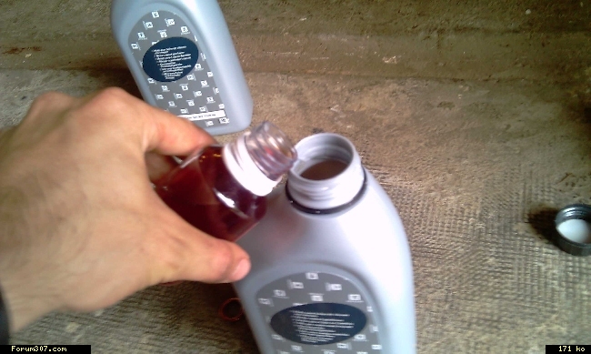

Ensuite, pour les utilisateurs de l'additif, on ouvre le bidon d'huile, et on le verse a l'intérieur.
Ensuite, on remplit la seringue, et on verse dans l'orifice de remplissage. +ou- 2 litres sont nécessaires.

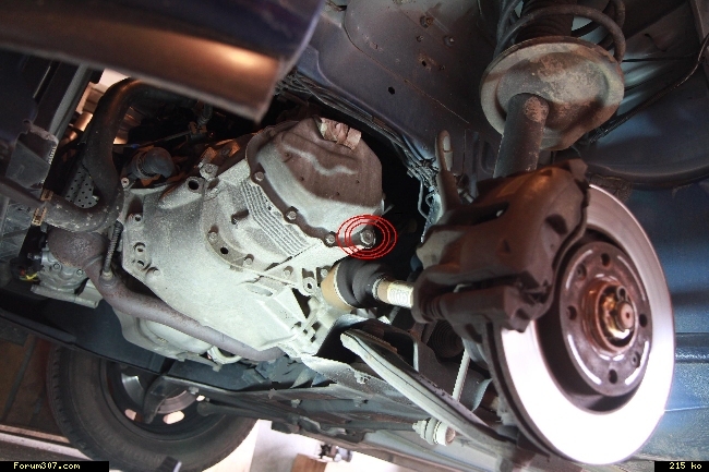

Je dois avoir une boite un peu différente, car j'ai cherché les vis de vidanges, mais j'en ai trouvé qu'une.
Une idée pour le bouchon de remplissage?
(c'est une 307 1,6 16v phase 1 de juin 2005)
peugeot307
Inscrit le: 06 Déc 2008
Messages : 833
Localisation : Suisse
MessagePosté le: Dim 28 Aoû 11 à 18:07    Sujet du message: Répondre en citant
ici Clin d'oeil ;)
Edité par peugeot307 le Dim 28 Aoû 11 à 18:09
Messages : 17014
vis de remplissage et de niveau
Messages : 17014
MessagePosté le: Dim 28 Aoû 11 à 18:09    Sujet du message: Répondre en citant
trop rapide pour moi peugeot307 ...

MessagePosté le: Dim 28 Aoû 11 à 18:10    Sujet du message: Répondre en citant
Monsieur VERT ... Et moi j'ai enlever ça flèche pour pas prêter a confusion Laughing

MessagePosté le: Dim 28 Aoû 11 à 18:13    Sujet du message: Répondre en citant
trop fort!je ferais mieux la prochaine fois Laughing
