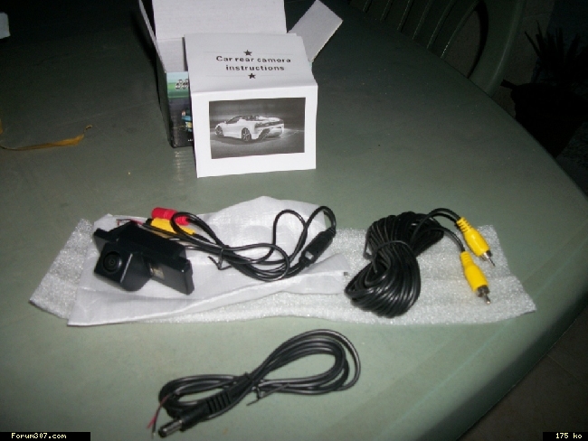

bender44
Inscrit le: 16 Fév 2010
Messages : 10
MessagePosté le: Jeu 23 Juin 11 à 10:42    Sujet du message: Répondre en citant
Bonjour Hiiiiii :)
Je me demande aussi pourquoi il y a deux câbles d'alimentation ? un directement sur la camera et l'autre à coter du câble vidéo jaune.
nacral
Inscrit le: 10 Juin 2010
Messages : 3986
Localisation : 78 et 83
MessagePosté le: Jeu 23 Juin 11 à 15:28    Sujet du message: Répondre en citant
Un pour la caméra et un pour la led....

MessagePosté le: Jeu 23 Juin 11 à 19:51    Sujet du message: Répondre en citant
Sympa la caméra, déjà vu sur ebay à des prix très bas ... mais je n'ai pas de RT3/4/5 etc ... donc il me faudrai un écran déporté et ça peux faire boff ! quelqu'un l'a installer avec un écran déporté ? Hiiiiii :)

J'ai (Le Pec ) trouvé la salution avec des led en vente sur Ebay W5W anti Error ( merci Le Pec )
Maintenant à toi de trouver une solution Super content :D
ps: je n'ai pas ta caméra.
nacral a écrit :
Pour ma par la caméra rentre niquel dans le support, peut être que sur CC il est différent.
Quand je branche la lumière de la cam sur l'ancien éclaire plaque sa fonctionne niquel, j'ai pas eu ton soucis.
A par l'avoir brancher à l'envers ou avoir une cam cassé j'ai pas d'autres idées t'aurai des photos de ton branchement?
tu n'as pas de CC T6 Hiiiiii :) normal !!!
nacral
Messages : 3986
MessagePosté le: Mar 01 Nov 11 à 15:52    Sujet du message: Répondre en citant
Non T6, berline et une ampoule led aussi sans module anti erreur.
Tu met une résistance dessus alors.
Sa évite les frais.
Dj4Tdu67
Inscrit le: 01 Mar 2009
Messages : 697
Localisation : Strasbourg
MessagePosté le: Mar 01 Nov 11 à 15:58    Sujet du message: Répondre en citant
Sa évite les frais.
bah voilà la diff entre une berline qui n'a pas de LED et une CC qui à déjà des LED d'origine ( feu arrière + stop ) et qui doit foutre un bordel monstre Hiiiiii :)
Moi j'ai pas encore mis de résistance, juste des led ebay avec module anti erreur ... j'ai acheté des résistance de 560 ohm pour rajouter en plus . Elles doivent arriver bientôt Hiiiiii :)
Pour le montage d'une résistance, tu soude entre le + et le - c'est tout ? Hiiiiii :)
