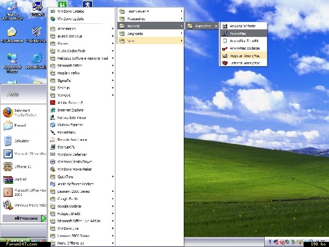

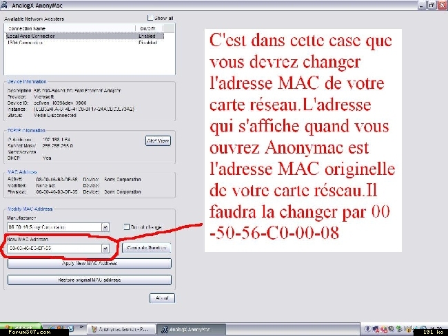

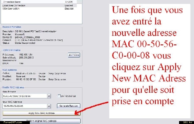

Il faut changer l'adresse MAC de votre carte réseau.Pour cela il y a un petit logiciel facile et gratuit, télécharger-le à l'adresse suivante et installez-le :
http://www.analogx.com/contents/download/Network/anonymc/Freeware.htm
Avant de le lancer désactivez votre connexion WIFI si vous en avez une
Lancez Anonymac comme suit
Cette fenêtre va apparaître

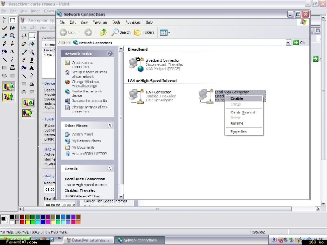

Changez votre adresse MAC comme suit
Pour que ce changement d'adresse soit pris en compte il faut que vous désactiviez puis réactiviez votre connexion réseau comme suit
-désactivation
-réactivation
Notez bien qu'il faut que vous déactiviez votre connexion WIFI (si vous en avez une) avant le lancement de Anonymac (juste le temps de l'installation du logiciel et non pas définitivement bien sûr!)

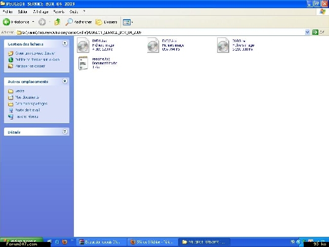

Pour l'installation, vous allez avoir besoin des 3 DVD Iso que vous avez obtenus après le téléchargement. Vous devez donc ou les gravez ou alors les exécuter avec Daemon Tools. Moi j'ai utilisé Daemon Tools.

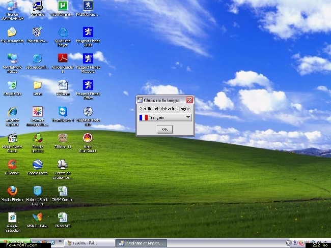

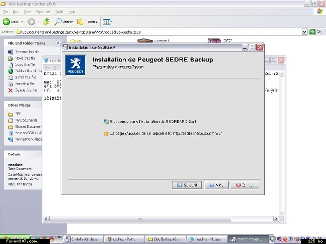

-exécutez le DVD1, on va vous demander de choisir votre langue d'installation
-Vous obtenez ce message de bienvenue
-Cliquez sur suivant vous obtenez ça
-cochez Non puis suivant

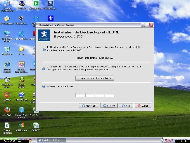

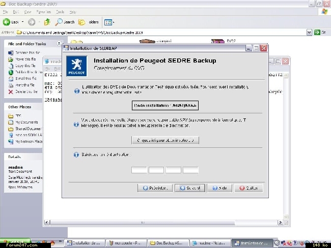

Il faut que le code d'installation soit comme indiqué sur la photo (AGAQAAAA), car les mots de passe que je vais vous fournir ne sont valables que pour ce code d'installation et c'est pour cela qu'on a changé l'adresse MAC.
-entrer le code qui suit puis cliquez sur suivant

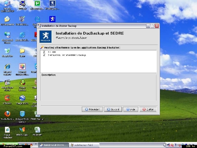

-cochez Sedre et Servicebox puis cliquez sur suivant

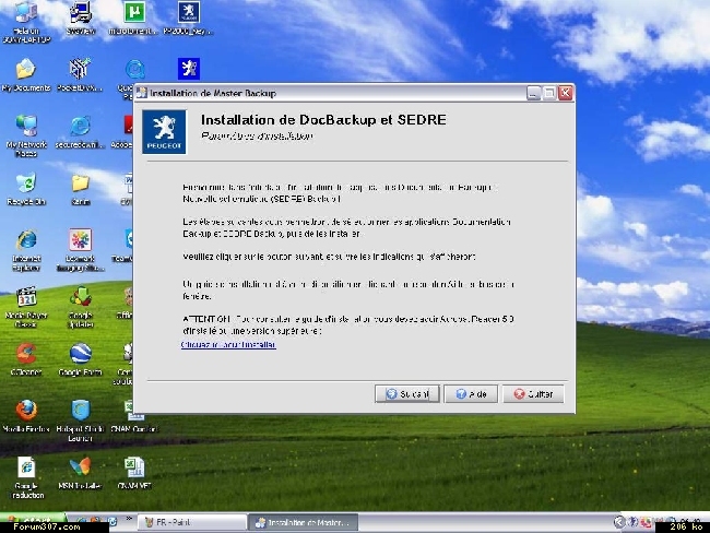

-cette fenêtre de bienvenue va apparaître, cliquez sur suivant
-acceptez l'accord de licence comme suit puis cliquez sur suivant

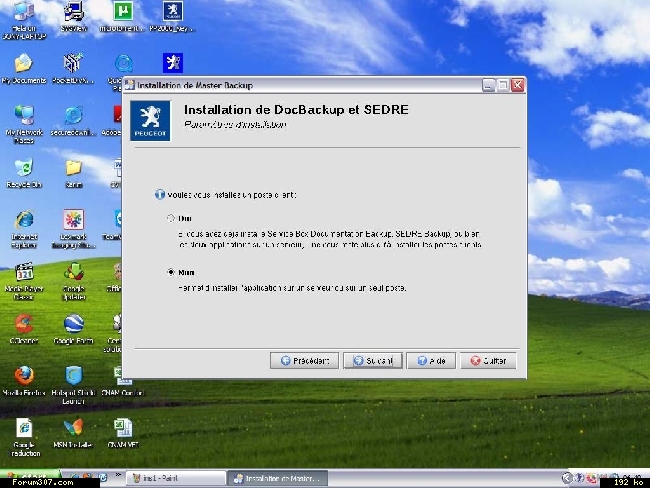

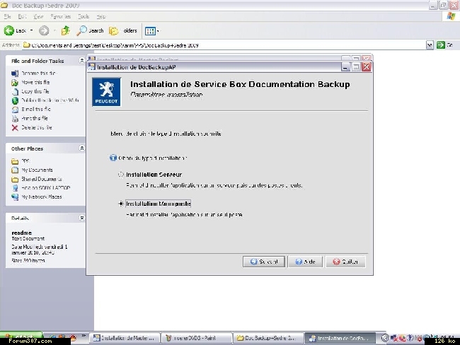

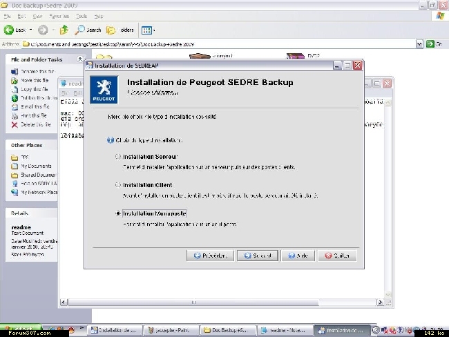

-cochez installation monoposte puis cliquez sur suivant
-Il vous demande d'entrer un 2è code (le 1er qu'on avait entré était le code pour Servicebox alors que ce 2è code c'est celui de Sedre)
-entrez ce code puis cliquez sur suivant

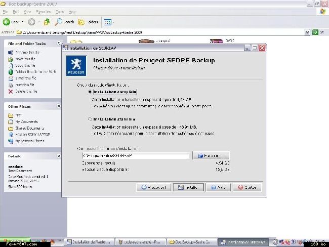

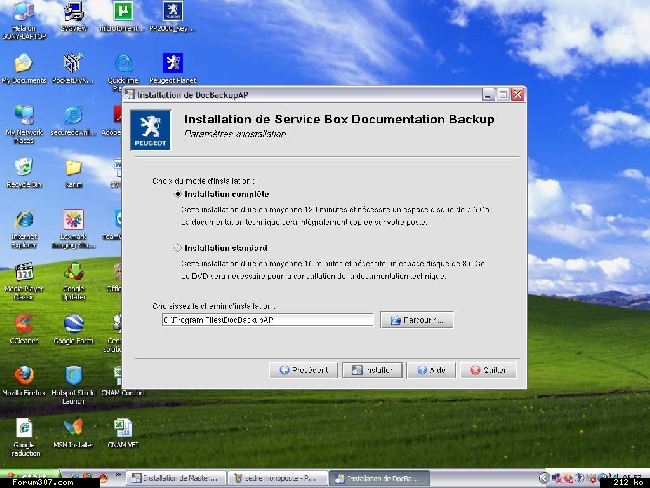

-cochez installation complète puis installer

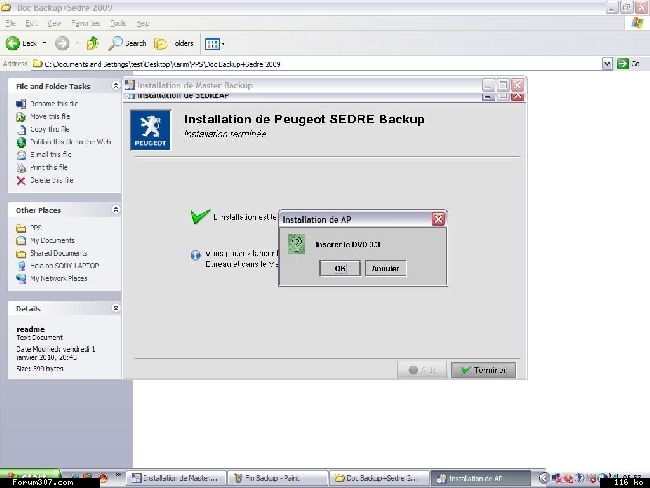

-Insérez le DVD2 (si vous avez gravé des DVD) sinon exécutez-le avec Daemon Tools puis cliquez sur Ok, l'installation va se poursuivre jusqu'à ce qu'il vous demande d'insérer le DVD3
-Insérez le DVD3 ou exécutez-le avec Daemon Tools puis cliquez sur Ok et là il vous demande de choisir
-cochez monoposte puis suivant

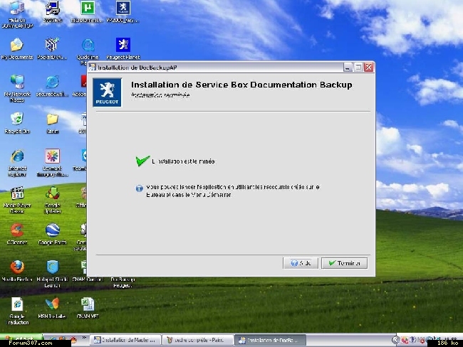

L'installation durera 2 heures environ puis vous aurez cet écran de fin d'installation
Cliquez sur Terminer et là vous découvrirez sur votre bureau ces 2 belles icônes de Peugeot:'l'une pour Service box l'autre pour Sedre

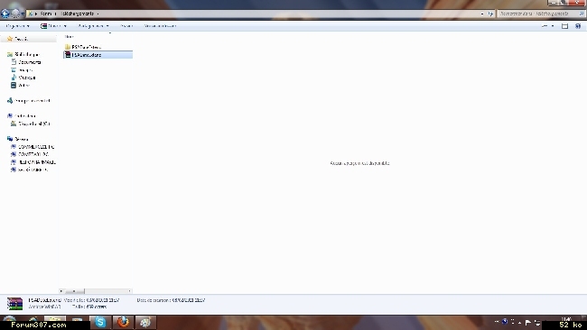

Résolution du problème de "l'application est expirée, veuillez la mettre à jour"
Suite à la réception de très nombreux MP concernant le message "l'application est expirée, veuillez la mettre à jour", voici la manip à faire :

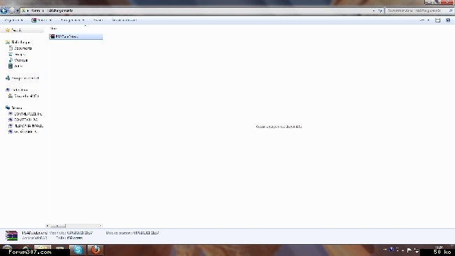

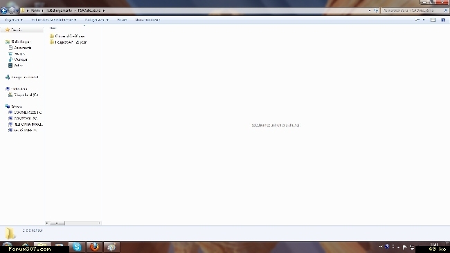

1- Téléchargez le fichier PSADateExtend.rar à l'adresse suivante : http://dl.free.fr/eu8EZDgfj
2-
Décompresser PSADateExtend.rar et vous obtiendrez un fichier PSADateExtend

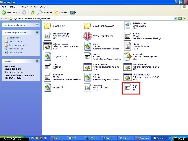

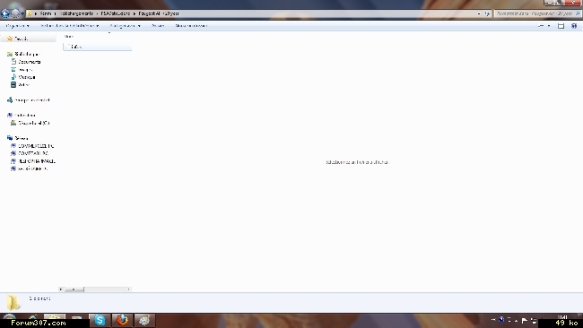

3- Dans PSADateExtend vous trouverez 2 fichiers : "Citroen AC + 20 years" et "Peugeot AP + 20 years"

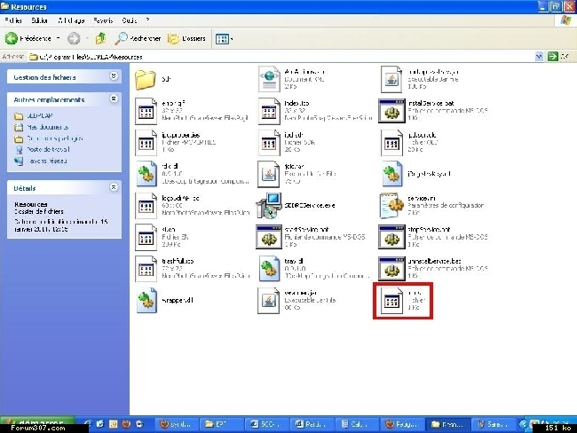

4- Dans "Peugeot AP + 20 years" il y a un seul fichier qui fait 1 Ko et qui s'appelle "Info"
5- Copiez ce fichier info et allez le coller ici : C\Program files\DockbackupAP\Ressources
et ici : C\Program files\SedreAP\Ressources
Dans les 2 endroits que je viens de vous indiquer il y a déjà un fichier "Info", il va donc vous demander voulez-vous le remplacer et vous dites oui
6- Vous redémarrez votre ordinateur et le tour est joué Wink

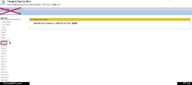

1. Ecran d'accueil Sedre
Ne remplissez pas le champ VIN, Sedre ne le gère pas
Choisissez juste votre véhicule

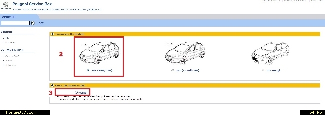

2-3. Modèle du véhicule
Choisissez le modèle de votre voiture (suivant le multiplexage) puis renseignez le N° OPR dans la case correspondante.
Pour ceux qui ne connaissent pas leur N° OPR, c'est très simple, jetez un coup d'oeil ici http://www.forum307.com/viewtopic.php?p=495913&sid=585ab7195b02e8d913ac4118a8531282 Wink

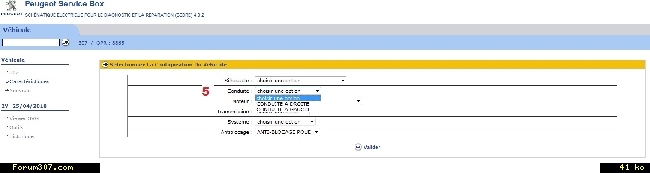

5. choix de la position de conduite

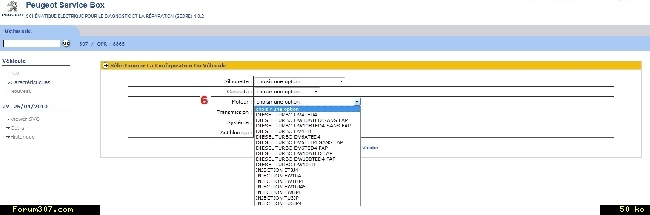

6. choix de la motorisation

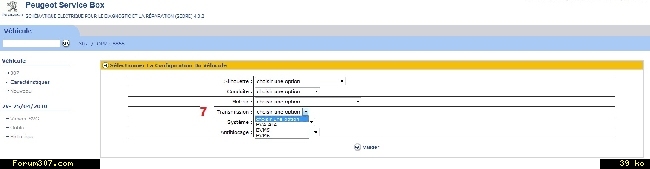

C'est généralement là que tout le monde a tendance à caler, on n'est pas censé connaitre les codes ou les types de moteur de chez Peugeot Wink
La plupart des gens ne connaissent que la cylindrée de leur voiture
Voici la correspondance énergie/cylindrée/type moteur:
Diesel
-DV4 TED4 Arrow 1.4 HDi 92ch 16V
-DW10 ATED Arrow 2.0 HDi 110ch 8V (avec FAP ou sans FAP)
-DW10 BTED4 Arrow 2.0 HDi 136ch 16V (avec FAP ou sans FAP)
-DV4 TD Arrow 1.4 HDi 70ch
-DV6 ATED4 Arrow 1.6 HDi 92ch 16V
-DV6 TED4 Arrow 1.6 HDi 110ch 16V (avec FAP ou sans FAP)
-DW10 TD Arrow 2.0 HDi 90ch
Essence
-ET3J4 Arrow 1.4 16v 90ch
-EW10 A Arrow 2.0 16v 141ch
-EW10J4 Arrow 2.0 16v 138ch
-EW10J4S Arrow 2.0 16v 180ch
-TU3JP Arrow 1.4 8v 75ch
-TU5JP4 : arrow: 1.6 16v 110ch
7. choix de la transmission
8. choix du système de freinage
Avec ou sans ESP

Hello, j'ai bien tt installé, mais j'ai une kestion, quant je rentre mon VIN il me dit Corvette indisponible ? ces logiciel doivent t'il se connecter à internet ou pas ?
Je vous remercie,
chokchman
Ingénieur en modifs sur 307
Inscrit le: 05 Mar 2007
Messages : 1474
Localisation : Rodez
MessagePosté le: Jeu 04 Fév 10 à 20:25    Sujet du message: Répondre en citant
Non ce logiciel ne se connecte pas à Internet
Tu dois rentrer ton VIN en entier et non pas comme sur Servicebox en ligne, c'est à dire que tu dois mettre "VF33............."

malgré j'ai fais le changement de l'adresse mac
j'ai un autre code d'installation.
C'est normal?
comme code j'ai sa YJWFKAAA
Je tourne sous Windows 7
VAG-COM 10.6.4 FR
chokchman
Messages : 1474
MessagePosté le: Ven 05 Fév 10 à 21:31    Sujet du message: Répondre en citant
Il faut que tu te débrouilles pour avoir le code d'installation AGAQAAAA Wink

la modification s'applique uniquement pour la connection reseau local?
aucune modification sur la mac adress du wifi?

la modification s'applique uniquement pour la connexion réseau local?
j'ai 6 cartes réseaux sur mon pc (1wiffi, 1RJ45, 2bluetooth et 2 virtuelles car j'utilise VMware Workstation), il faut changer celle de la carte "réseau local" et désactiver toutes les autres. l'inverse ne marche pas. (j'ai testé).
Ensuite lors de linstal on obtient bien le code cité ds le tuto.
Ne pas oublier de désactiver toutes les autres cartes réseaux à chaque utilisation du soft.
