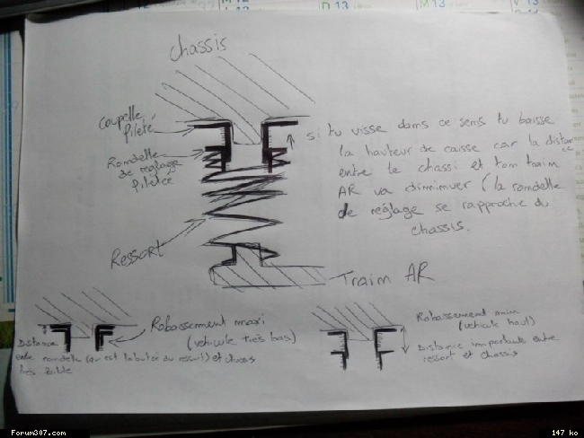

Bon ça doit etre une impression alors! c'est vrai que sur la premiere photo il a l'air bien, et la 2ème un peu penché. De toute facon je confirme qu'il est bien aligné avec l'angle de la moquette a droite si tu vois ce que je veux dire
Pour tes fileté ça dépend comment on voit les choses lol..
Je t'ai fais un croqui en speed, tu dois surement avoir compris la chose mais bon.

ok donc moi je faisait l'inverse pour la rabaisser pfff chui naze !!!!!
en tout cas merci bcp pr le croquis tres sympas ! Clin d'oeil ;)
ps : même en m'appliquand j'aurai aps fait mieu Super content :D

Quand tu m'expliquait ton problème je m'en doutais un peu que tu t'y prenais a l'envers Hiiiiii :) content que mon schéma soit compréhensible, desfois quand on connait le truc c'est pas facile de faire simple pour les autres !!
Peut etre que ça servira a d'autres personnes Wink
En fait c'est un peu l'inverse de l'avant. Pour rabaisser à l'avant on dévisse la rondelle pour la faire descendre, alors qu'a l'arrière pour rabaisser il faut visser la rondelle pour la faire monter Laughing

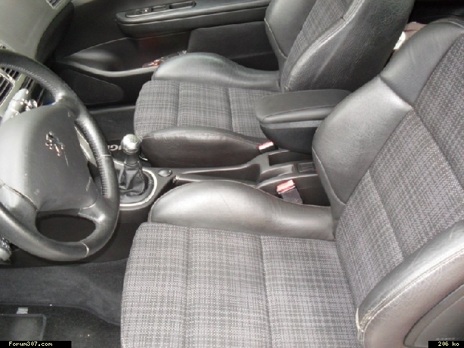

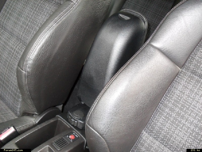

MessagePosté le: Mar 27 Sep 11 à 22:41    Sujet du message: Répondre en citant
Salut tous! Je donne un peu de nouvelles malgrés que j'ai moins le temps de passer ici ça évolue quand même!
Donc j'ai commandé le pommeau du lien de 307 LAFOREVER 16V et il est monté (la flèmme de mettre une photo ce soir^^)
Le soufflet avec couture blanche donne bien, ça fait classe!
J'avais pas fais oposition a l'autre chèque car c'était 12€ !!!!!!! Et quelques jours plus tard l'enveloppe m'était retourné donc j'ai bien fais!
J'ai aussi commandé l'accoudoir central mais au moment de l'envoyer le vendeur a découvert qu'il était en panne soit disant... Donc j'attends vendredi qu'il recoive sa commande pour qu'il me l'envoi "normalement". J'éspère ne pas être déçu à 70€!

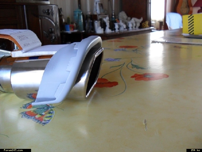

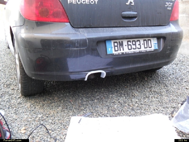

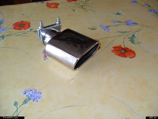

Salut vous !!!! surprise surprise, ça y est je me suis trouvé un embout d'échappement parfaitement comme je voulais, il épouse super bien le jonc et de forme oblong comme je cherchais, en plus de ça un peu bizauté donc ça le fait! J'ai trouvé ça a norauto.
Par contre ce qui me plait pas trop c'est la marque "cesam" écrite dessus il va falloir que je vois si il y a moyen de camoufler ça.
Du coup demain surement découpe du pare choc pour placer le jonc, dépose du silencieux pour couper le coude et monter l'embout, et demain ou après demain j'emmène le jonc + le bequet en peinture. Ca va bien la changer une fois que tout ça sera monté.
Je vous poste demain une photo de la sortie et aussi du pommeau alu car je ne l'ai pas encore fait =)

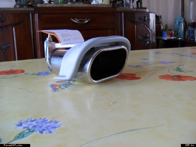

cool tout sa un lien ou photo sur ton embout ?

Hello, pour le soufflet non ce n'est pas un soufflet de 207 car ce n'est pas du cuir mais du simili, et sur leboncoin le vendeur précisait 307 donc voilà. mais il y ressemble bien =)

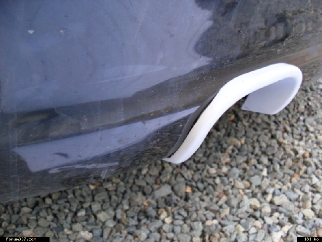

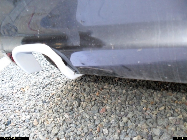

Je vous poste les photos du jonc, de l'embout et du soufflet avec pas mal de retard lol..

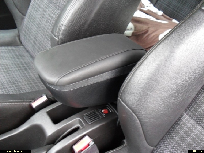

Et surprise ce matin j'ai enfin reçu mon accoudoir central de marque "armster" aussi tot arrivé aussitot monté, très satisfait de la qualité et simplicité de montage, 10mn chrono !
Et aussi très bonne nouvelle j'ai percé les trous pour fixer mon bequet donc il partira en peinture avec le jonc dès demain !!!
Prochaines photos au montage du bequet et échappement
