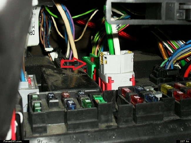

Ah oui ok j'avais lu trop vite mais je pense déjà savoir,
le +apc c'est le orange, le +12V c'est le rouge et le noir la masse. Ce sont les 3 câbles les plus importants
@307 LAFOREVER 16V Mon fameux câble rouge est enfaite issue de la boite à fusibles intérieure et il est relié à un moyennement gros connecteur vert Rolling Eyes
Peace & Love mon frèreuuuuh
MessagePosté le: Ven 29 Juil 11 à 19:40    Sujet du message: Répondre en citant
Connecteur de ton BSI... Rolling Eyes
Flow79
Inscrit le: 16 Juil 2011
Messages : 81
MessagePosté le: Ven 29 Juil 11 à 21:44    Sujet du message: Répondre en citant
C'est à dire ?! en faite si je comprends bien ce câble devrai être relié quelque part ?!
