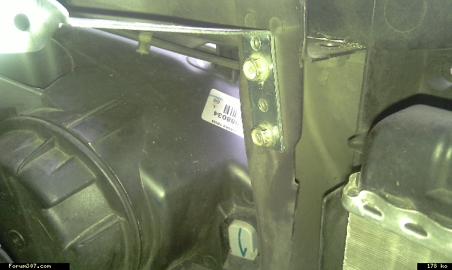

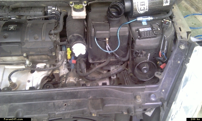

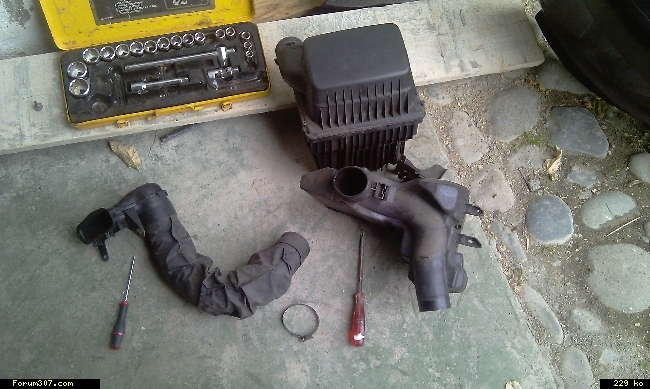

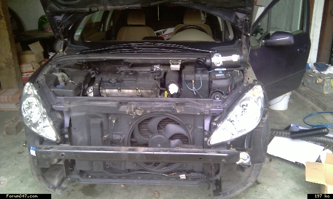

Voila! J'ai démonté l'aile gauche pour la redresser, donc ce n'est pas obligé pour monter le KAD.

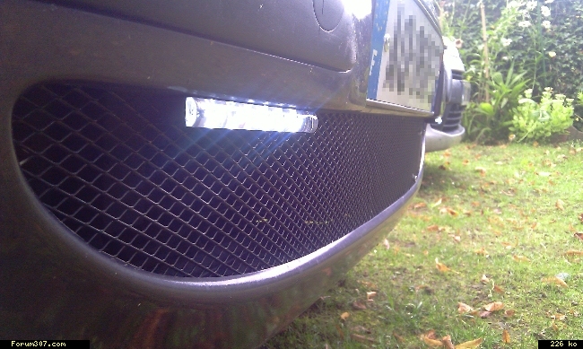

J'en ai profité pour monter deux feux diurne sur la calandre. Je n'ai pas encore reçu la grille, donc l'écope sera fixé provisoirement a l'arrache. (Elle le sera sur la grille de calandre via des rivets peint en noir)

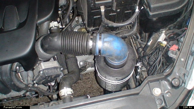

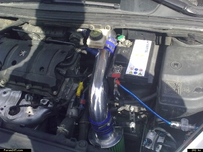

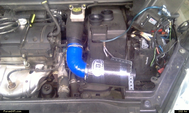

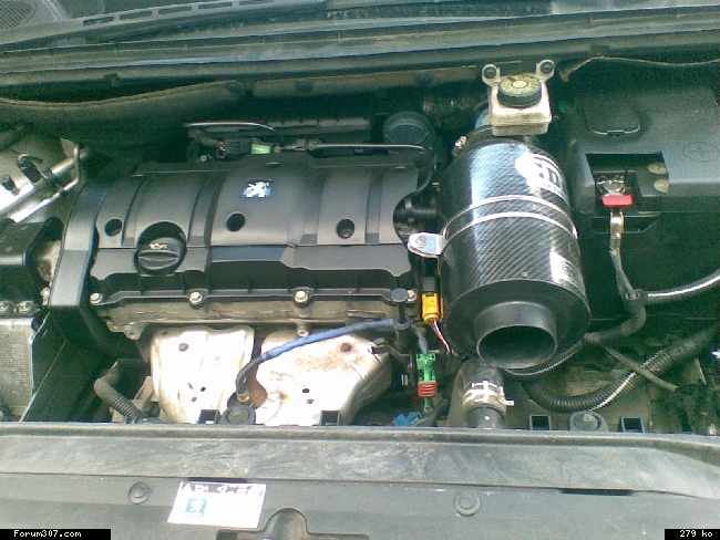

salut. tu devrais t'inspiré du montage de mikka ou du mien car je trouve que l'air a trops de "chemin" a parcourir pour arrivé au moteur,il faut qu'il soit le plus direct que possible.
en ce qui concerne le bruit ,le manchon d'arrivée d'air frais étouffe le bruit en question,fait un éssaie sans et tu veras la différence.
instal de mikka
dans ce cas tu peus raccoucir sur le manchon d'arrivée d'air frais
le mien
et la crois moi ,le bruit est bien présent et surtout les montées en régimes sont plus franches.

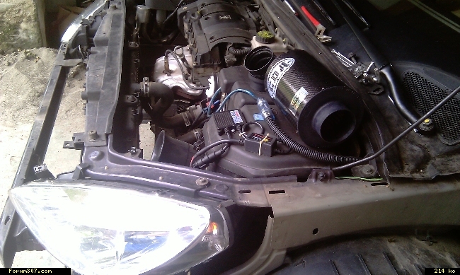

Je reviens du circuit a coté de chez moi, et en fait, le bruit est bien présent! Un tres leger gain en reprise, et un moteur quand meme plus réactif. J'ai essayé avec ta configuration (BMC vers le bas, et pas de difference au niveau performance ni en bruit.
Je voulais pas le mettre tete en bas pour eviter que le filtre ne sois juste derriere le radiateur afin d'eviter qu'il chauffe.
J'ai fait quelques calculs de perte de charge via un logiciel de conception tres connu, et la difference n'est pas notable (surtout qu'a haut regime, l'écope va faire entonnoir pour l'air lors du déplacement de la voiture, donc une surpression va se creer).

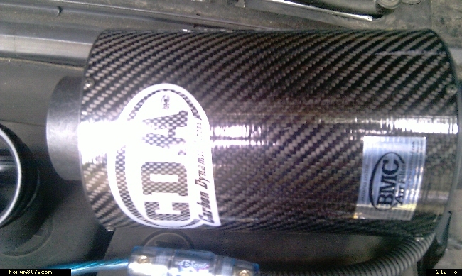

le reniflard d'huile est branché comme a l'origine,sur la tof cela ne se voit pas car le BMC est assez gros mais il est bien la .on m'as déconseiller de le supprimmer sous peine d'avoir le papillon bloqué du fait du manque d'huile.
le corp du BMC étant en carbone ,donc anti chaleur le filtre a l'intérieur ne subit pas la chaleur du moteurdonc tu peus le mettre derriere le radiateur sans probleme mais si tu me dis que niveau performance cela ne change par rapport a ta configuration autant le laisser la.
j'ai éssayé le bmc pour 1L6 et celui de la 2L rends beaucoup mieux,cet aprem j'ai essayé avec une 2l hdi sw 110cv,le pauvre!!!

Salut les gars, j'ai monté ma BMC vers le bas ... avec l'écope dans le PC à droite, et aucun soucis Hiiiiii :)

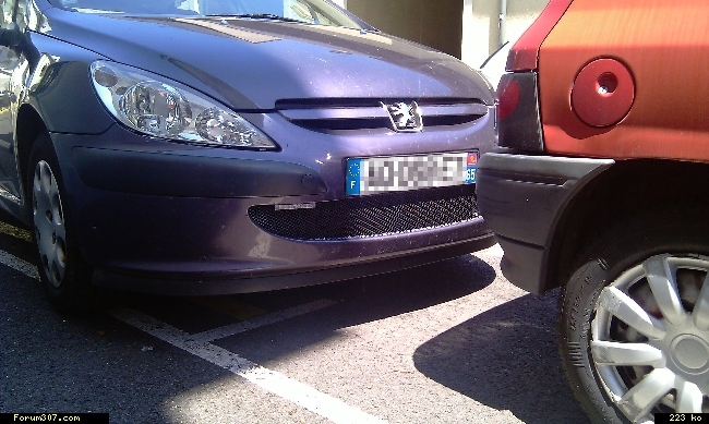

J'ai enfin recu ma grille!
Ca a bien rendu les 50 premiers kms!
Je m'explique, je l'ai collé au pisolet colle a chaud transparent, mais malheuresement, en plus du decollage, la colle vire au blanc... bref, pas beau...
Mon aileron est en livraison avec la colle spéciale carrosserie. J'essayerais ca pour fixer la grille.. Je peindrais les ecrous de l'ecope en noir quand je serais sur de ne plus le démonter^^
Voici quelques photos! (désolé, j'ai été dans une compet de vtt de descente en montagne, et ca a été un poil pousiéreux, d'ou l'état de la voiture^^)
