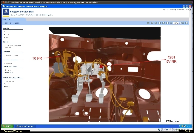

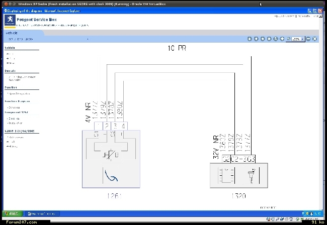

MessagePosté le: Sam 13 Aoû 11 à 10:28    Sujet du message: Répondre en citant
Bonjours les amis du forum307,
Alors la j'avais deja installer le regulateur depuis quelque temps mais la fonction 'limiteur' ne marchait pas. J'avais pas le bon pedale d'accelerateur et maintenant j'ai trouver d'installer ce pedale. Il y a bien 5 fils qui vont vers la pedale, et sur la nouvelle (avec le bouton blanc) il y a aussi 5 fils.
Le probleme c'est que la fonction Limiteur ne fonctionne toujours pas. Alors j'ai ete voir sur SEDRE pour voir le cablage et je ne retrouve pas la fonction Limiteur??? Aussi il y a pas tout l'information et ce n'est meme pas consistent.
Voila sur Sedre il me dit qu'il y a 4 fils d'un faisceau 4 voies qui vont de la pedale vers l'ECU:
Mais pour l'installation ils disent que c'est un cable de 5 voies !
Alors surement il me faut le deuxiéme cable.
Parce que ma 1007 est equipé d'usine avec le regulateur/limiteur j'ai ete voir et la ils disent bien que c'est un 5V qui vas vers le ECU/moteur, 4V qui vont vers le 32V NR du ECU/moteur et c'est exactement le meme branchement que le 307 et sur la 1007 le 5ieme va vers le connecteur J1 du 48V MR. Alors quand je regarde le J1 du 307, il a bien la fonction de limiteur mais il va vers un truc qui s'appelle 'IC02': "Main harness interconnection with engine harness" (mes excuses mon sedre est en anglais)
Quelqu'un sais ou ce trouve ce IC02 ?
Et je ne sais pas s'il y a qq'un avec un sedre plus recent qui peut me dire ou vas le 5ieme cable qui est pre-cable ?
PR/DAM 10964
307 T6 break 5 portes DV6ATED4 sans esp.
-Yves

MessagePosté le: Sam 13 Aoû 11 à 11:33    Sujet du message: Répondre en citant
Salut
Ouvres ton calculateur moteur et vois déjà si la voie J1 du connecteur 48V marron est vide ou câblée Wink
Ensuite vérifies si le connecteur de ta pédale d'accélérateur est bien un 5V mais dont 4 seulement sont câblées et une voie qui est vide
Déjà on y verra plus clair Wink

MessagePosté le: Lun 15 Aoû 11 à 07:08    Sujet du message: Répondre en citant
En effet, j'avais que 4 cables vers l'accelerateur.
Entretemps j'ai tiré un cable de l'accelerateur vers le connecteur IC02. Ce connecteur se trouve juste a coté du ECU/moteur et le limiteur marche maintenant !
J'avais de la chance parce-que j'avais le petit connecteur 6541.E7 pour un autre projet et ils viennent dans un sac de 10 donc j'en ai trop pour le mettre dans le connecteur de l'accelerateur. Pour ouvrir ce connecteur, il faut un tout petit tournevis a coté et tu peux ouvrir le couvercle du connecteur.
-Yves

MessagePosté le: Lun 15 Aoû 11 à 08:30    Sujet du message: Répondre en citant
Tout est bien qui finit bien Wink
