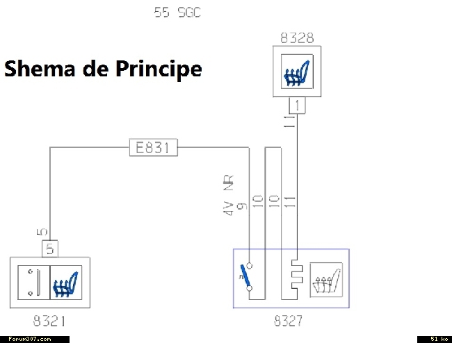

Asp2p
Inscrit le: 22 Sep 2008
Messages : 5977
Localisation : Vendée
MessagePosté le: Dim 05 Juin 11 à 12:16    Sujet du message: Répondre en citant
si tu veut j'ai les shema electrique des sieges chauffant mais 'y comprend absolument rien
donc si sa peut t'aider j'ai ses shema la
1313 capteur régime moteur
BSI1 boîtier de servitude intelligent (BSI)
1320 calculateur moteur
8300 commutateur siège chauffant conducteur
8321 relais temporisateur siège chauffant conducteur
8327 nappe chauffante coussin siège conducteur
8328 nappe chauffante dossier siège conducteur
demande quelle shema tu veut et je te met sa ici

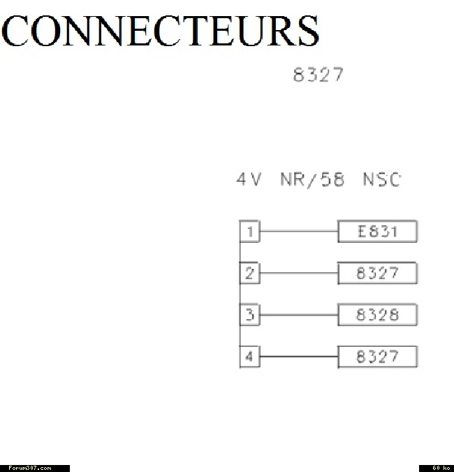

galland
Inscrit le: 04 Déc 2008
Messages : 65
MessagePosté le: Dim 05 Juin 11 à 18:14    Sujet du message: Répondre en citant
si tu regarde le schema de la nappe chauffante de l'assise 8327
tu verra que cette nappe a 4 fils resistance et detecteur de poids

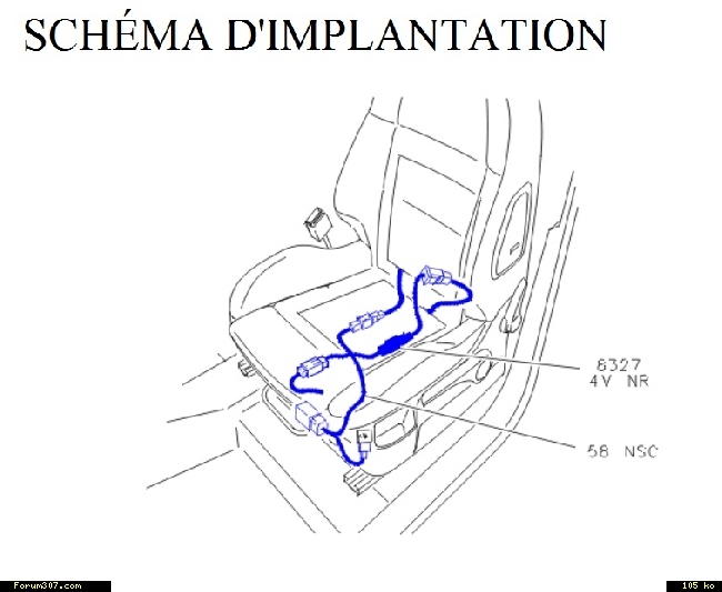

Asp2p
Messages : 5977
MessagePosté le: Dim 05 Juin 11 à 19:55    Sujet du message: Répondre en citant
voici...
