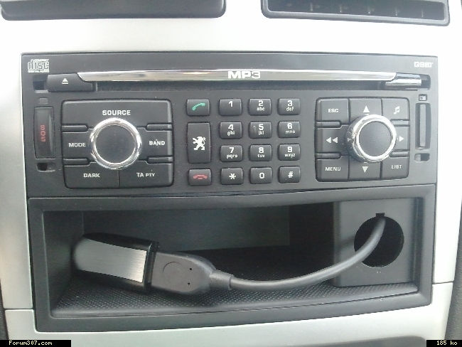

Je vais peut etre remplacer mon chargeur par ce vide poche, mais à ce que je vois, c'est toujours galère de trouver un cable d'origine qui se branche sans modif...

D'après ce que j'ai compris sur le ServiceBox, le cable 6574SA sert à brancher la prise USB sur le boitier KLM/Nomade et non sur le RT4/5.
psy7 307 de Bronze
Inscrit le: 11 Mar 2011 Messages : 187 Localisation : 91
Posté le: Mer 18 Mai 11 à 16:10 Sujet du message: |
Je suis allé chez pigeot la semaine dernière et le mécano a trouvé cette réf, donc normalement ce faisceau permet de brancher d'un côté la prise usb et de l'autre, la prise au RT4/5. c'est tout ce qu'il a trouvé. Sinon, c'est le 6574JH et il faut faire une modif sur le cable.
