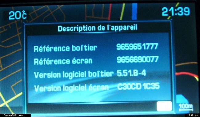

kariolys
Inscrit le: 06 Mar 2006
Messages : 2954
MessagePosté le: Lun 07 Aoû 06 à 11:01    Sujet du message: Répondre en citant
C'est la version logiciel de ton RT3 !
Pour la connaitre, il faut que tu appuies sur la touche "menu" pendant plus de 3 secondes, tu vas avoir un menu et tu choisie description de l'appareil, et là tu regardes dans le nouveau menu la version de ton RT3 (appuie sur le bouton rotatif de droite pour faire défiler les informations de l'appareil)
kariolys
Messages : 2954
MessagePosté le: Lun 07 Aoû 06 à 11:07    Sujet du message: Répondre en citant
Voila ce que tu dois avoir :
