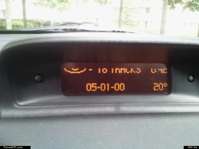

Posté le: Lun 09 Mai 11 à 10:25 Sujet du message: Bande noire écran déporté RD3 VAN
Je pense avoir fait sauté une soudure lors d'un changement d'ampoule : une bande horizontale d'un demi centimètre n'affiche plus rien, ce qui laisse supposé que le courant ne passe plus dans cette bande; je ne pense pas que ça soit une perte de pixel vu que tout fonctionnait bien avant changement des ampoules.
Message invisible :
La bande est tout en haut de l'ODB, donc ça doit être une soudure correspondant à un coté de la bande de faisceau qui alimente l'écran... je n'y connait pas grand chose en électricité donc bon...
Merci à tous... et désolé si vous retrouvez ce problème posté dans d'autres topics, j'ai fait n'importe quoi sur le forum ce matin donc toutes mes excuses.

- le ruban aussi large que l'écran qui se situe à sa base ?
- les fils qui sont au dos, branchés dans un embout noir clipsé à l'aide d'une sorte de levier?
Si c'est le branchement arrière, ok c'est facile de vérifier.
Mais si le ruban à la base de l'écran comment je fais

Oui c'est le ruban dont je parle verifie si en le bougeant ton écran redeviens normal

Posté le: Lun 09 Mai 11 à 18:45 Sujet du message: Rien y fait
J'ai vérifié: j'ai sorti l'écran déporté et allumé le contact en laissant la bande bien droite puis en appuyant sur les points de contact au cas où mais rien...
ça me soule
quand je remet l'écran, la partie verte de la bande est pliée vers l'intérieur et les parties blanches sont plates elles par contre, normal je pense.
