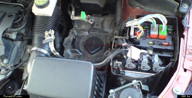

bonjour à tous,
à mon tour de changer de batterie car je suis parti à l`étranger pour un peu moins d`un mois ma batterie était à plat quand je suis rentré.
Apparemment j`avais oublié d`éteindre les phares mais ce qui est bizarre c`est qu`il ne se sont pas coupes au bout de 30min comme prévu.
Mes questions :
Cela peut-il poser problème (BSI, prog) de laisser sa voiture un mois avec une batterie déchargée ?
Peut-on débrancher ce câble (en rouge sur ma photo) qui est viser dans la boite a fusible pour faciliter le démontage du cache plastique ?
http://www.forum307.com/upload/vignettes/flosauveur69/ufo1185.jpg

MessagePosté le: Sam 31 Mar 12 à 07:15    Sujet du message: Répondre en citant
pas besoin de démonter le faisceau du calculateur moteur pour démonter le cache et la batterie!

[quote="zamaz"]salut
pas besoin de démonter le faisceau du calculateur moteur pour démonter le cache et la batterie![/quote]
et bien pour mon cas, je n'arrive pas à sortir le cache plastique car ce faisceau n'a pas assez de mou. y'a t'il une autre astuce?
j'ai enlever le couvercle boite a fusible et celui du boitier d'air mais ce fichu faisceau m'empeche de sortir le cache batterie.

Pas d`autre astuce?
