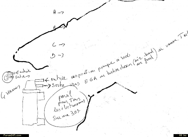

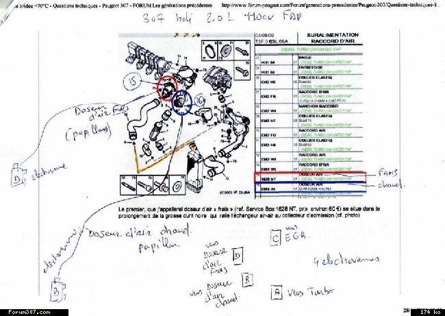

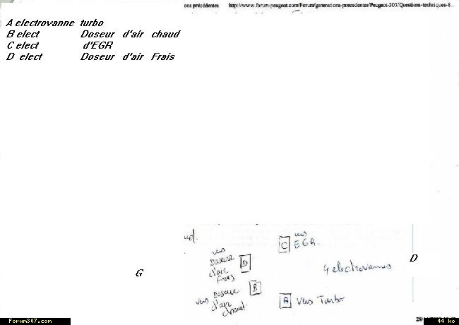

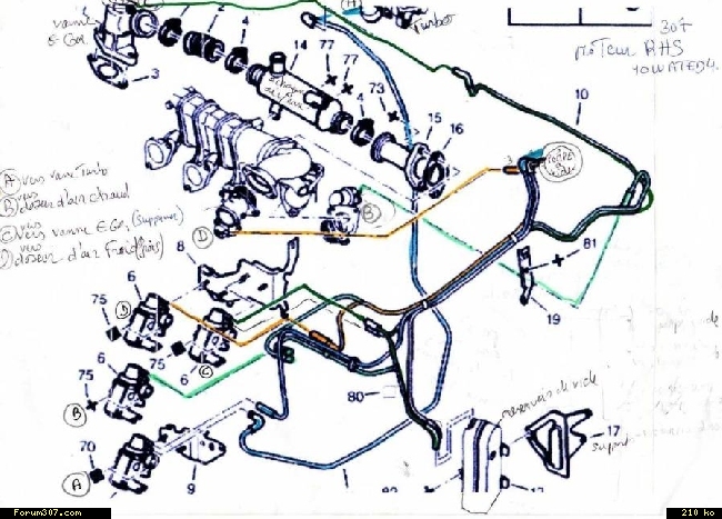

Posté le: Ven 18 Mar 11 à 09:47 Sujet du message: |
il y en a 4 electrovannes!!
c'est bien ça sur le bongroin!

xilo 307 d'Argent
Inscrit le: 12 Jan 2011 Messages : 462
Posté le: Ven 18 Mar 11 à 10:09 Sujet du message: |
la A!!je n'ai pas dit quelle est défecteuse! j'ai dit de controler celle-ci et ses durites!ainsi que le wastegate!

@xilo:
Merci beaucoup pour tes schémas détaillés.
Pourrais tu nous en dire plus sur la localisation de l'electrovanne du turbo?
J'avais lu sur un autre post qu'elle etait sous le moteur, et d'après ton schémas, on dirait plutot qu'elle est devant près de la boite à air.
Peux tu confirmer?
Revenir en haut de page |
Concombre 307 d'Élite
Inscrit le: 25 Juin 2006 Messages : 1005 Localisation : Grenoble plage
Posté le: Jeu 28 Avr 11 à 12:37 Sujet du message: |
Supernature a écrit : |
L'electrovanne la plus proche de la boite à air c'est celle de la vanne EGR
_________________ 307 SW - HDI110 - 2003
