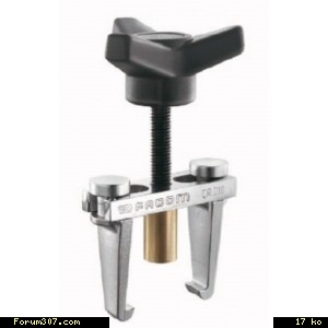

| ericrobain a écrit : | Impossible d'enlever ces satanés bras d'essuie-glaces avant car je veux changer mon filtre à air.
Va falloir que je m'achete l'outil en photo de chez FACOM qui coûte au minimum 75 € sur le net (port compris) .
Quelqu'un sait-il où l'acheter au meilleur prix chez AD
Relis bien le topic tu véra que l'outil est inutile.

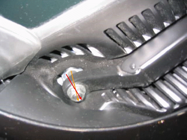

Posté le: Ven 24 Juin 11 à 16:10 Sujet du message: |
Sauf qu'il est bloqué par ce que l'axe ce met légèrement en travers pour le tenir.
C'est pour sa qu'en levant le bras l'axe ce met bien en face et le bras sort bien.
Avec l'extracteur tu va tiré légèrement en travers et bousiller petit à petit ton axe.
Sachant que sa fait le filetage de l'écrou en haut puis une forme de cônes avec des petites rayures pour pouvoir réglé l’essuie glace.
