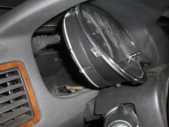

Petite précision au trés bon topic de démontage du compteur: le but avec les 2 tiges est d' abaisser les pattes métaliques souples qui bloquent le compteur ... quand on sait comment c' est fait derriére c' est plus simple ...

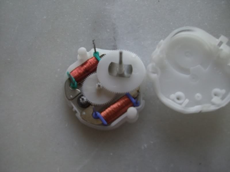

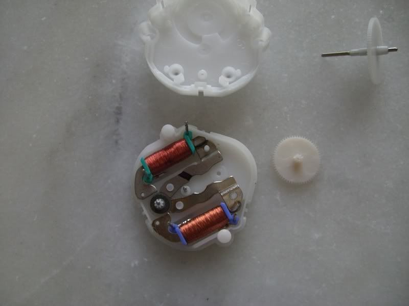

MERCI "LAFOREVER 16V" moteur reçu monté ... et ça marche toujours pas Evil or Very Mad je pense que ce doit être autre chose ...
J' ai ouvert mon moteur et tout à l' air OK dedans les 2 bobines pas coupées les pignons OK ... j' ai essayé de le faire tourner avec des piles: 1.5 V; 4.5 V; 9 V et y a rien qui bouge ... mais le courant qui l' alimente doit avoir une tension et un "formatage" exotique !
Si vous avez d' autres idées que le petit moteur je suis preneur; à premiére vue il n' y a rien de spécial sur le circuit intégré (coupure, coup de chaud, ...)
Question subsidiaire: la mémoire des kilométres est contenue dans le compteur ? pas dans le BSI ? si on change le compteur il y a un morceau qu' on peut récupérer pour mettre sur le nouveau Question
Pour ceux qui sont curieux voila comment c' est dedans:
