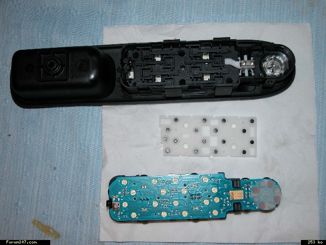

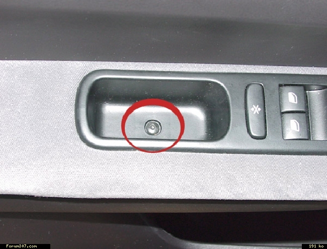

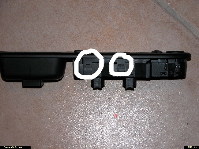

Tu as essayé d'enlever la garniture complete de ta porte... Rolling Eyes
Sache que tu n'a pas besoin de tout démonter Laughing tu a une vis torx a retirer Cool
Ensuite tu a juste a déclipser ta platine de la garniture Cool
Ensuite pour avoir accès au circuit électrique voici des photos qui pourrons t'aider
Si tu n'y arrive toujours pas prend contact avec des personnes de Lyon Wink
