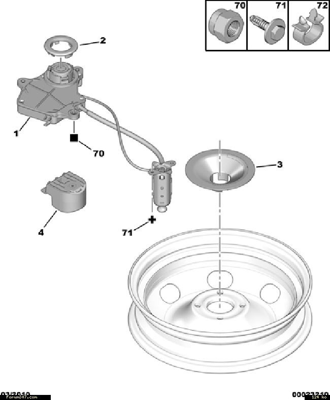

J'ai une 307 sw 2.0hdi 110 pack et j'ai eu dernièrement l'occasion de devoir changer ma roue de secours mais impossible de remonter le cable.
Avec mon père qui est de la partie, nous avons donc essayé de voir d'où provenait le problème mais malheureusement le treuil n'est pas spécialement conçu pour être utilisé (A quoi sert-il alors ?)
Donc pour ne pas m'encombrer plus longtemps d'une roue de secours dans mon coffre, je suis allé chez Peugeot et j'en ai eu pour 117 euros de treuil.
A savoir que le changement de treuil peut se faire tout seul, avec juste une clé de 10 et 10 minutes de temps à perdre.
Il suffit juste de dévisser 5 boulons, de déposer le treuil et le passe cable, de reposer le nouveau treuil et de revisser les boulons et c'est reparti Wink

MessagePosté le: Sam 12 Juin 10 à 14:38    Sujet du message: Treuil roue de secours Répondre en citant
J'ai essayé d'utiliser la roue de secours de ma 307sw lors d'une crevaison.
Ca tournait dans la vide. Lorsque que,enfin, la roue est descendue, impossible d'enlever ma roue crevée, les écrous étaient trop serrés, même le depanneur n'a pas réussi. La clé pour enlever les écrous est de mauvaise qualité. Donc obligé de remorquer.
Je rends par la suite chez Peugeot pour un devis pour changer le treuil; montant : 178 euros (126 pour le treuil + 52 pour la main d'oeuvre).
Grosse facture pour un système qui lâche souvent.
Bilan : Lorsque que vous crevez, ne vous servez pas de votre roue de secours... Appelez le depanneur avec votre assurance ou ayez une bombe anti-crevaison.
Je vais essayer de trouver un treuil moins cher et de le monter moi-même. J'en ai assez d'avoir ma roue dans le coffre.
Si des personnes ont des conseils pour changer le treuil, je suis preneur.

MessagePosté le: Jeu 06 Jan 11 à 17:25    Sujet du message: Répondre en citant
Salut (et bonne année au passage...),
Je vois que la rumeur du treuil qui se grippe sur les 307 n'est pas un mythe... Ca m'est arrivé aussi, en voulant utiliser ma roue de secours, le cable a rompu. Apparemment, c'est un système qui se grippe très souvent et qui lache si on s'en sert (ou même si on ne s'en sert pas à ce que j'ai pu voir...).
Bilan : impossible de trouver la pièce en casse (je réside dans l'Eure et j'ai du mal à trouver des pièces de 307 SW de manière générale). Du coup, ayant marre d'avoir ma roue de secours dans le garage avec un trou dans le coffre (j'avais démonté l'ancien treuil), j'en ai racheté un neuf chez Peugeot : 106,80 €... Pour un système à la con qui ne sert à rien et qui ne tient pas !!!
Bonne soirée à tous !

pour eviter qu'il se grippe ;par prevention graissez-le!
j'ai creve 2 fois et pas de probleme de cable rompu!

Salut les loulou pensez vous que le graissage nécessite le démontage complet ?
steff9623
Inscrit le: 10 Mai 2010
Messages : 52
Localisation : Evreux
MessagePosté le: Lun 07 Fév 11 à 10:37    Sujet du message: Répondre en citant
Citation:
Pour ma part, je ne pense pas. L'idéal (selon moi, n'hésitez pas à me corriger) serait de procéder comme suit :
- faire tourner le système pour que la roue de secours descende, et faire en sorte que le câble soit sorti au maximum ;
- graisser le câble sur toute sa longueur ;
- faire remonter ensuite la roue de secours comme à l'origine.
Ainsi, en resserrant le tout, la graisse sur le câble pourrait toucher le système qui tourne, ce qui serait pas mal à mon avis.
Peut-être que d'autres personnes me diront qu'il est préférable de démonter, à vous de voir !
