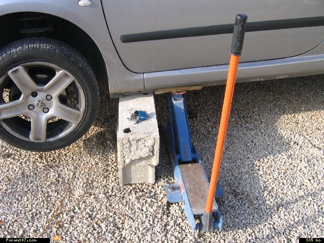

Pour commencer, lever la voiture assez pour avoir la place de bosser et surtout caler la très bien, si vous avez un pont ou une fosse ce n'est que mieux.

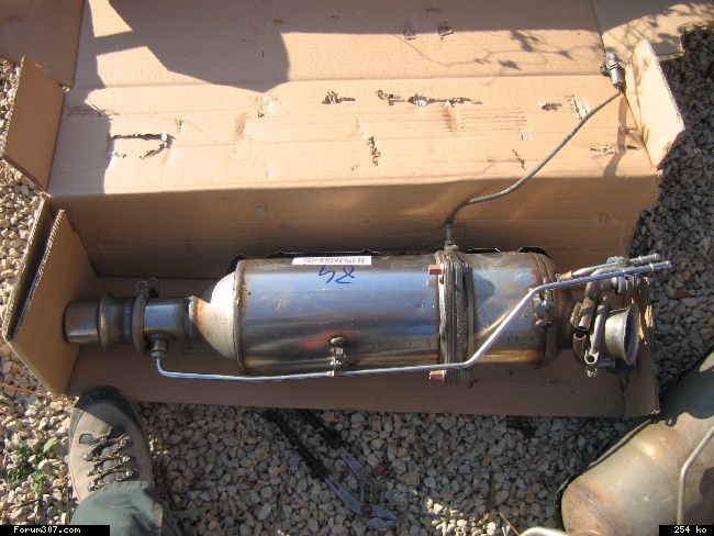

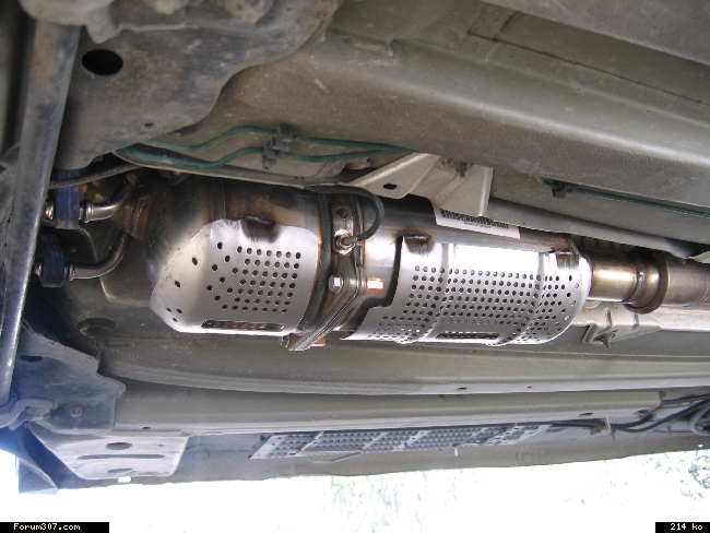

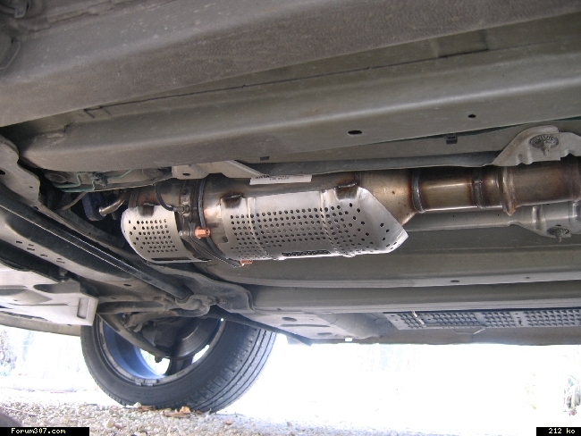

Voilà à quoi ressemble le Fap( je n'ai repris ces photos après la pose donc le neuf)
Dessous il y un numéro que peugeot peut vous demander si plusieurs références sont disponible pour le véhicule.
Voilà le neuf...

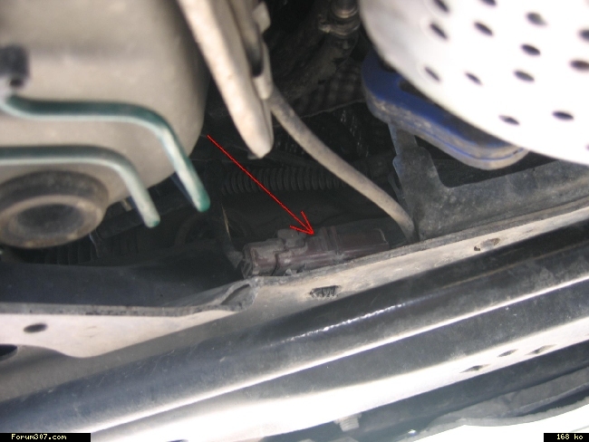

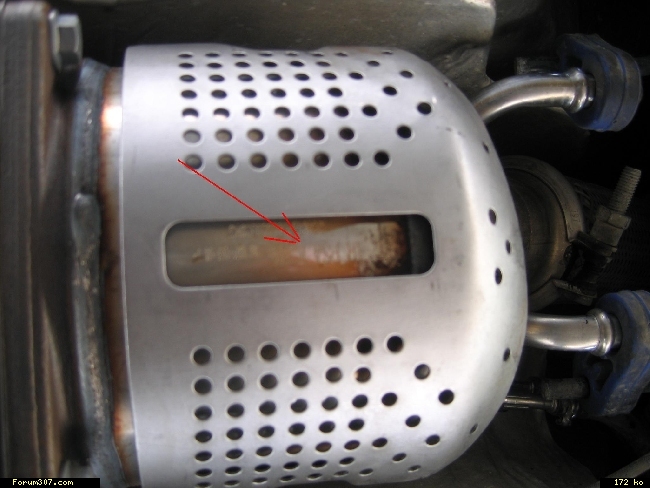

Première étape du démontage:
déconnecter la sonde de température et démonter là

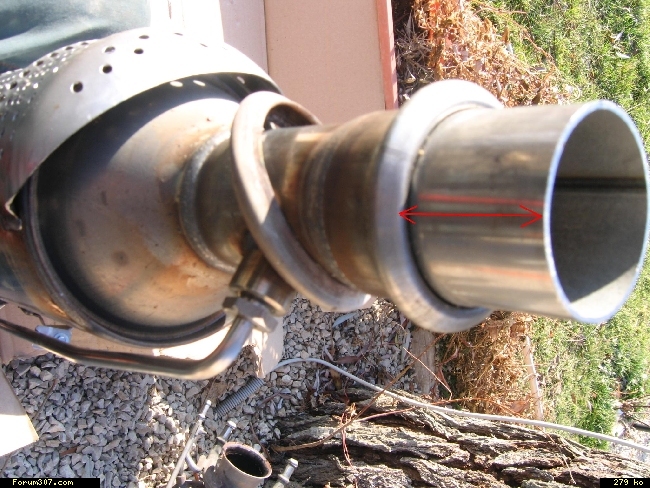

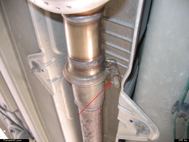

Démonter la bride arrière du fap, il faut la déboulonner et l'écarter (ça c'est un peu chiant à faire quand on a pas trop d'outil, mais une pince multi-prise feras l'affaire en s'y reprenant plusieurs fois)
Le Fap ne tombe pas car il emboiter dans le tube arrière d'environ 5cm

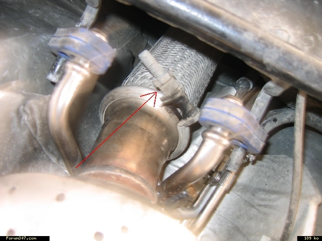

Ensuite la bride avant, même chose mais le Fap est suspendu par les deux plastiques souple bleu.

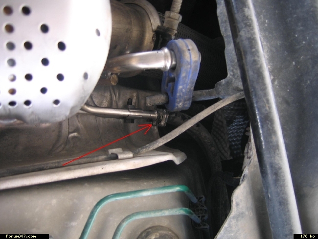

Défaite ensuite les deux attaches bleu coté châssis, c'est plus pratique. Il est maintenant suspendu par les tuyau noir qui au capteur de pression.
Il est maintenant important d'identifier la position de ces deux tuyaux pour ne pas les mélanger, marquer celui que vous voulez avec du scotch ou du correcteur
Faite maintenant "sauter" les deux bagues et démonter les tuyau.

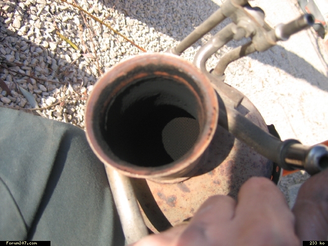

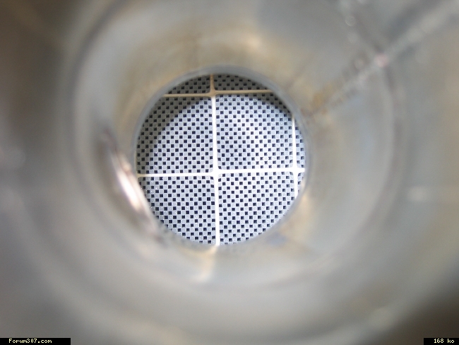

Normalement il est crasseux à l'entrée,
Et propre à la sortie, preuve de son efficacité

Le remontage, vérifié d'abord que l'ancien et le nouveau soient a peu près les même,
Dans mon cas il y avait une étiquette à l'entrée et à la sortie du nouveau Fap, j'ai retirer celle de l'entrée pour ne pas quelle fonde et quel bouche quelque trou( peut être c'est pas nécessaire), pour celle de la sortie elle partira toute seule (de toute manière après 10 min j'ai laisser tomber je pouvais pas l'enlever)

Excuse moi d'intervenir sur al toute première photo. Tu as mis un cric et "assuré" avec des parpaing : trés mauvaise idée le parpaing. J'avais posée une Visa dessus pour faire les plaquettes, à mi manoeuvre le parpaing a explosé et la voiture manqué de me tomber dessus. Voilà c'etait juste pour prévenir.
Odeon1384
Inscrit le: 10 Aoû 2007
Messages : 1010
Localisation : Vaucluse
MessagePosté le: Mer 26 Déc 07 à 16:03    Sujet du message: Répondre en citant
Effectivement, j'avais pas mes chandelles, mais poser verticale les parpaings tiennent le choc, il est vrai que si on les couches il cassent directement.
Le mieux reste les chandelles, elles sont faite pour.
Merci de le faire remarquer.
