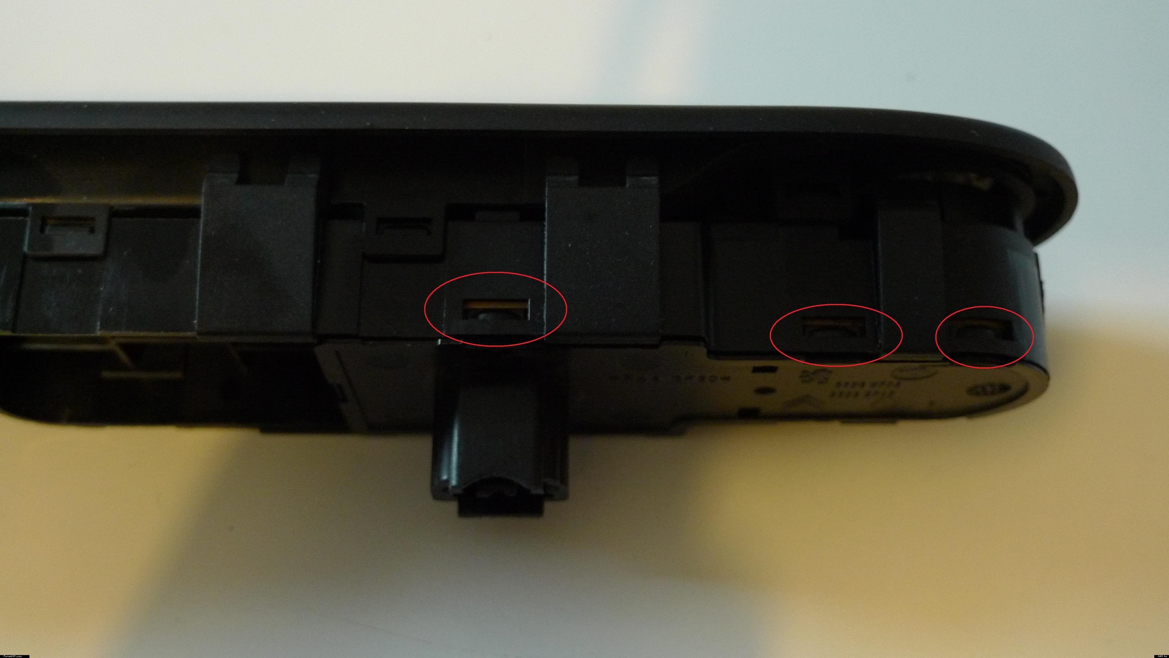

J'avais moi aussi le même problème sur mon SW de 2006.
Après avoir tenté de re initialiser les vitres et "lubrifier" les "joints" sans succès j'ai démonté ma platine pour la nettoyer.
Après démontage de sur la portière il faut faire levier sur les partie en rouge et tirer. Il y en a tout le tour.
C'est pas facile de tous les de-clipser en même temps mais au final on a ça :
La partie blanche s'enlève toute seule :
En gros plan :
Ensuite nettoyer les connecteurs et autre :
Voila ! Remonter le tout et pour ma part plus de problème de remonté des vitres.

J'ai eu le même problème, la platine conducteur ne fonctionnait qu'une fois sur deux, et encore. Alors que les platines individuelles fonctionnaient très bien.
J'ai tout simplement démonté la platine et j'ai bien nettoyer le circuit électrique et les contacteur en plastique (ne pas hésiter à nettoyer avec l'ongle sur les parties noire).
Aussi, faites attention que les pattes qui retiennent la platine fermé ne soient pas cassées.
http://www.forum307.com/upload/images/packo/rv8d5hi.jpg
Ce sont directement elles qui influent sur le bon fonctionnement de la platine car elles fournissent l'effort inverse lorsque l'ont appui sur un bouton de la platine. Vous voyez ce que je veut dire ce qui ont fait un peu de mécanique appliquée.
Bref tout ça pour dire que si elle sont cassées, prenez du scotch afin de redresser tout ça. Ça marche nickel depuis nettoyage + réparation. J'ai même découvert la fonction automatique des lèves vitres, car il faut savoir qu'il y a 2 positions du boutons lorsqu'on appui dessus. Une position manuelle et une automatique.

As-tu démonté la platine pour savoir si il n'y a pas un ergot cassé au niveau du bouton concerné ? Il y a deux ergots, un pour monter et un pour descendre. Il se pourrait qu'il t'en manquerait un comme moi.
Pour le savoir, regarde si tu sens le "click" lorsque tu appuie pour monter la vitre (2 "click" normalement, le premier pour monte manuelle, le second pour une monte automatique).

Oui, les clics sont là, j'ai bien observé l'intérieur- ou le dessous- des boutons tout est là, et semble fonctionner... j'ai donc rouvert le boîtier, mis du dialectique et oooh! miracle ça a fonctionné... j'ai pu remonter la vitre et avant de remonter le cache de la porte j'ai fait plein d'essaies afin de m'assurer que c'était totalement ok... j'en ai profité pour la réinitialiser en effet, ce que je ne pouvais pas faire auparavant... et ben cette vitre a une vie propre... elle fonctionne puis fonctionne plus, c'est-à-dire que maintenant parfois le moteur ne réagit pas du tout, oui, et non et oui, et non etc... alors qu'avant il y avait un bruit au niveau du moteur et là, ben y'en a plus du tout certaines fois... donc je pense que le boîtier a toujours un souci... (où est-ce le moteur qui est en fin de vie?) mais là, je ne sais plus quoi faire...à part le changer... une autre idée? Merci d'avance!
