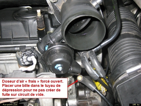

Hello Tichabin,
C'est fou comme les garagistes voient tjs le mal dans cette pauvre vanne EGR .. qui sur ce coup n'y est surement pas pour grand chose.
Sans vouloir te faire de fausses joies, ton symptome est très caractéristique et relève probablment d'un probleme sur le doseur d'air chaud venant du turbo, son électrovanne ou sur les raccords caoutchouc des tubulures à dépression.
Curieusement, ces problèmes semblent souvent apparaitre en Novembre avec les premiers froids.
Jette un coup d'oeil sur le tuto que j'ai fait l'année dernière, ça peut peut être coller.
Dépannage provisoire (efficace mais perfectible)
1ère Solution rapide et efficace pour redonner des Watt à la 307 : débrancher le tuyau de dépression au niveau du doseur d’air « frais » (attention bien boucher ce tuyau avec une vis ou une petite bille pour ne pas créer de fuite sur le circuit de vide).
La suite détaillée ici :
http://www.forum-peugeot.com/Forum/generations-precedentes/Peugeot-307/Questions-techniques-8/puissance-bridee-70-sujet_33675_2.htm#t80032

Messages : 17006
MessagePosté le: Lun 15 Nov 10 à 15:37    Sujet du message: Répondre en citant
rectificatif il y a 2 boitiers doseur
celui en photo est accessible ,le second est moins façile d'acces!!
bon courage

j'ai débrancher et boucher le tuyau du doseur d'air frais et mon problème persiste toujours !!!!!!!
