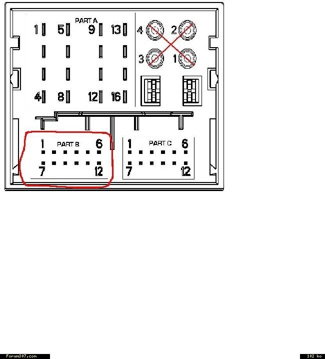

En le branchant sur la fiche B de la prise FARKA de ton RT3
RT3
Broche Signal E/S
1 GND fan E
2 - Sortie HP Tph S
3 Micro- E
4 Audio Droit Aux E
5 RHE / CAN L RT3 S
E/S
6 ON/OFF afficheur E
7 + fan E
8 + Sortie HP Tph S
9 Micro+ E
10 Audio Gauche Aux E
11 Audio GND Aux E
12 CANH RT3 E
Le cordon d'un vieu casque fera l'affaire (3fils en 4,10 et 11 )JACK 3.5 à l'autre bout Super content :D

Euh alors jvai peut être passé pour un bené mais par rapport a ton image je situe pas du tout ... Et farke s est quoi ^^
mateo
Inscrit le: 16 Juil 2008
Messages : 519
MessagePosté le: Mar 31 Mar 09 à 13:27    Sujet du message: Répondre en citant
Ce sont les prises qui se situent à l'arrière du RT3

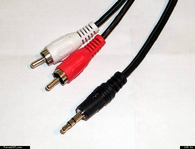

Si tu as déjà les prises dans la boite à gants alors tu n'as juste qu'à prendre un câble comme celui ci
C'est une entrée son, donc c'est exactement comme si tu branchais des écouteurs sur ton MP3, donc tu ne peux contrôler ton baladeur à partir du poste.

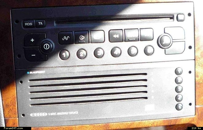

Je relance ce topic car jeme demandais si certains d'entre vous avait trouvé une solution pour raccorder un mp3 ou iphone/ipod (en gros, disposer d'une prise mini jack) sur le RT3.
Pour ma part j'ai une 307 hdi 90 de 2003 sur laquelle est équipé un rt3 avec le chargeur CD d'origine.
Je me sert pas mal du chargeur donc la solution ne me convient pas pq le branchement s'effectue à la place du chargeur.
Il existe un topic pour raccorder un cable directement sur le rt3 mais uniquement dans le cas du clarion.
Ce qui n'est pas mon cas.
Donc merci a tous ceux qui pourront m'aider.
ps : un petite photo de mon rt3 si ca peut aider a comprendre ce que je dis

tu as un RD3
CDT
