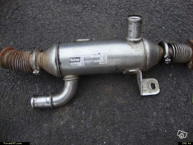

je vous mais une photo j'ai un menbre de ma famille qui est mécano et pense que ce serai l'échangeur donner moi votre avis svp
Il faut que tu mette ton circuit d'eau sous pression, à ce moment tu verra si une fuite est apparente, une durite poreuse peux-être la réponse à ton problème, quand au joint de culasse, cela me semble assez louche tout de même, car avec 1500km/mois, tu aurais été stoppé avant.....
Verifie ton intercooler, mais je pense que c'est une mauvaise piste, ton turbo aurrais probablement aspiré de l'eau et la.... c'est le drame.... Wink

Slt
Cette pièce n'existe que sur les versions FAP.
As tu le FAP ?
L'échangeur du turbo est air/air
On peut pas te dire, on est pas devant la voiture pour voir la fuite !

zoute a écrit :
petite question peux ton rouler sans cette piece ? car l'idée serai de rouler sans et voir si le probléme persiste ..
personne ne sait ??? Confused
tyler92
Inscrit le: 17 Déc 2007
Messages : 3482
MessagePosté le: Ven 04 Fév 11 à 08:56    Sujet du message: Répondre en citant
bah on t'a dit que seul les voitures avec FAP ont cette pièces et tu dis ne pas l'avoir le FAP.
donc es-tu certain de l'avoir ?
Sinon ca ressemble à un réchauffeur donc tu peux rouler sans, ta voiture montera moins vite en température je pense.

bonjour je vien d acheter la piece je la fait monter ce soir je reviendrai mettre le résultat des course sa peux servir a d autre qui auron le probléme

MessagePosté le: Sam 07 Mai 11 à 18:33    Sujet du message: Répondre en citant
en voyant la photo, effectivement c' est un échangeur, et pour moi c l'échangeur de recyclage des gaz d'échappement : une parties des gaz d'échappement avant d'etre réinjecté dans l'admission d'air du moteur (principe de la vanne EGR) est refroidir via le LDR garce a cet échangeur.
rien a voir avec l'intercooler (refroidissement air/air) qui permet de refroidir l'air en sortie du turbo avant qu'il soit injecté dans le moteur.
et ça aussi rien a voir avec le FAP, il existe sur la version avec et sans FAP.
et effectivement une fuite de LDR peut donc exister au niveau de cet échangeur.
