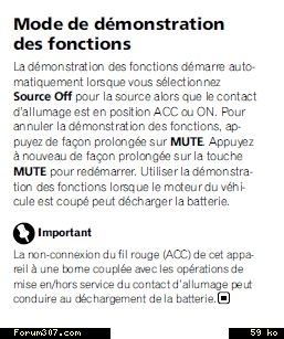

Bonjour, je viens de recevoir mon autradio pioneer 3200BT, le petit probleme est lorsque j appuie sur le bouton source off, il lance une démo, y a t il possibilté de l enlevé? merci d'avance

bien sur il suffit de lire la notice pour enlever la démo.

j'ai un pioneer aussi, quand il est eteint il faut appuyer sur la touche 5 ou 6 je sais plus Wink

il faut rester appuyé sur mode ou mute un truc du style

moi j'ai recu le 3200 dvd la semaine dernière et pour viré la demo, faut appuiyé 2 fois longuement sur mute !

eteint le poste est reste appuyer sur le bouton quoi te permet de rentrer dans les reglage quand il est allumer
