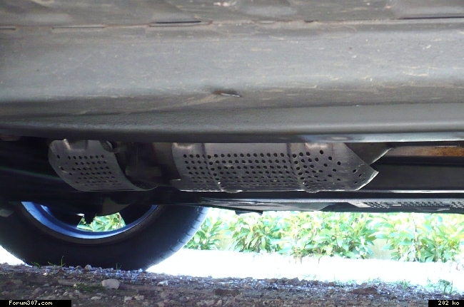

voici une photo. On dirait qu'il est en 2 parties, non ?

MessagePosté le: Ven 29 Oct 10 à 13:17    Sujet du message: FAP Répondre en citant
fap 1iere generation se change en theorie tous les 80000km donc plus cher meme en EST
SUR SERVICE BOX PLUSIEURS REF
EN PRINCIPE EN 1 PARTIE
0000174007 TUYAU FAP EST 352,86 EUR

je pense qu'il faut que tu penches sous ta voiture pour voir si il est en 1 ou 2 parties
si il en 2 partie on ne change que le fap ,mais le cata
le prix est different entre le fap 1iere et 2ieme generation ;mais ne sont pas interchangeables!!!
pour l'annee 2002 c'est complique c'est une annee charniere où les 2 versions ont et montees...donc je ne peux pas te dire ???

Pour le néophyte que je suis, il semble être en deux parties, visées l'une à l'autre par des gros boulons (Voir la photo plus haut).
Donc ça tendrait à confirmer qu'il n'y a que la partie TUYAU FAP à changer (174007), si je te suis bien.
Je vais me baser là dessus ! De toute façon, si ce n'est pas ça, le garagiste n'hésitera pas à facturer la différence ... C'est juste que je préfère éviter les mauvaises surprises ou de me faire mener en bâteau (ça peut arriver ...)
