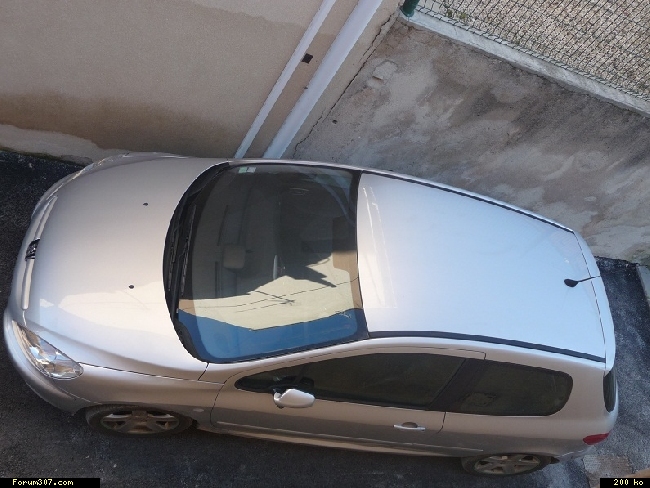

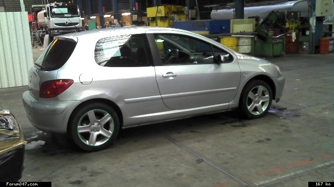

Voici enfin les photos de ma chère 307. Il y a pas mal de coup mais je l'ai acheté comme ça.
koxxard56
Inscrit le: 19 Jan 2010
Messages : 1479
Localisation : morbihan (56)
MessagePosté le: Ven 24 Déc 10 à 18:23    Sujet du message: Répondre en citant
bienvenue à toi.belle voiture domage pour les coups.tu pense refaire ou tu laisses comme ça?

Dommage pour les quelques coups et rayures! Sad
Mais sinon belle 307. Cool

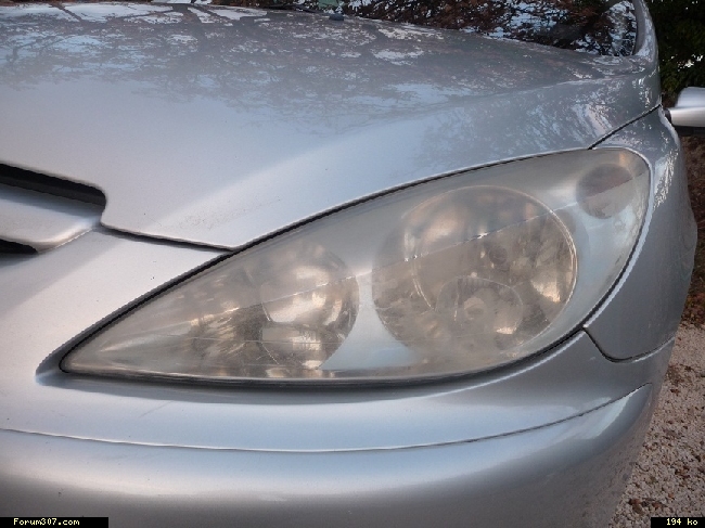

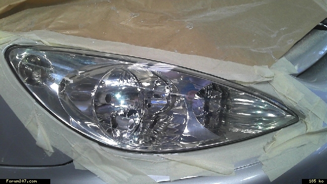

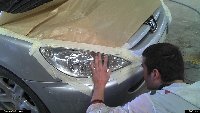

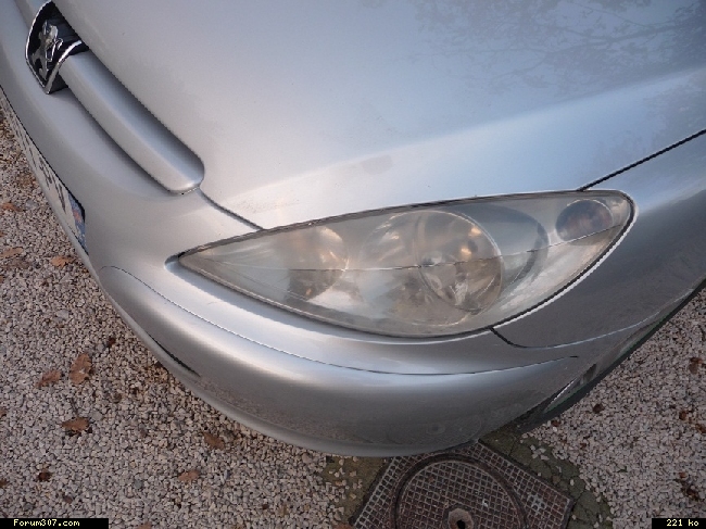

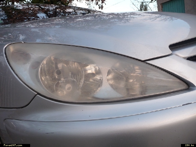

Donc comme promis voilà les photos de mes phares tout beaux, tout propres.
Voici les phares avant.

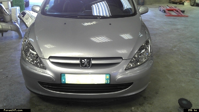

Voici donc les phares pendant leurs rénovations.
Et voici enfin les phares rénovés.
Et juste pour le fun, une petite photo prise comme ça. Bon la caisse est pourrie mais elle me plait cette voiture.
Voilà pour le moment dés que je reçois mon cardan, je ferais des photos du démontage de l'ancien cardan ainsi que le montage du nouveau.

Nickel la rénov des feux
Ta utilisé une rotative pour l'opération?
VAG-COM 10.6.4 FR
nitroman13710
Inscrit le: 23 Oct 2010
Messages : 400
Localisation : Aix en provence
MessagePosté le: Ven 18 Fév 11 à 20:53    Sujet du message: Répondre en citant

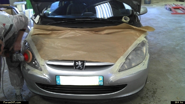

Bin j'en ai profité d'être chez mon pote carrossier pour pouvoir utiliser les bons produits ainsi que les bons outils pour faire ça bien.
C'est une lustreuse rotative professionnel que mon pote a utilisé.
On a commencé à tout cacher autour des phares, puis on a attaqué au papier 1200 et 2000 à l'eau et on a fini a lustrer avec 2 type de lustrant 3M. Qui a fait ses preuves depuis bien longtemps. :-)
Vous avez appliqué quelques chose pour que sa jaunisse pas de nouveau?
VAG-COM 10.6.4 FR
nitroman13710
Messages : 400
MessagePosté le: Ven 18 Fév 11 à 21:45    Sujet du message: Répondre en citant
Non, on a juste poncé et lustré. on verra avec le temps si il faudra encore les rénover. J'avais dans l'idée de les vernir mais avec les temps ils jaunissent aussi. Donc je préfère ne rien faire.
Une T5 Hdi, c'est bien mais une T5 essence c'est encore mieux
Jack-e
Inscrit le: 31 Déc 2007
Messages : 1065
MessagePosté le: Ven 18 Fév 11 à 23:06    Sujet du message: Répondre en citant
Slt
3M conseil de ne pas vernir.
Car ça ne sert à rien, le vernis finira de toute façon par se décollé Rolling Eyes

Jack-e a écrit :
Slt
+1, puis vu combien ça m'a couté je vais pas me faire chier. En moins de 30min l'affaire était réglé.
Alors que si il aurait fallu vernir, j'en aurai eu pour plus de temps d'attente.

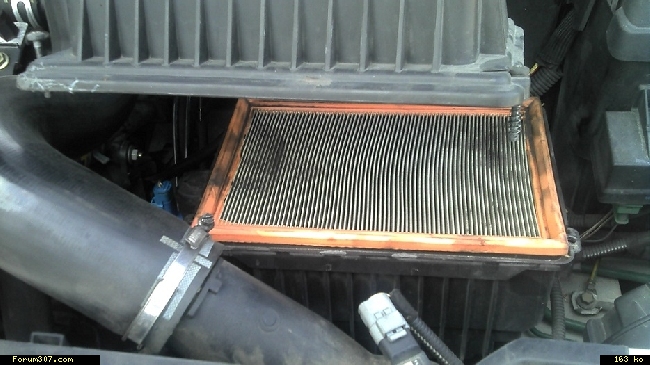

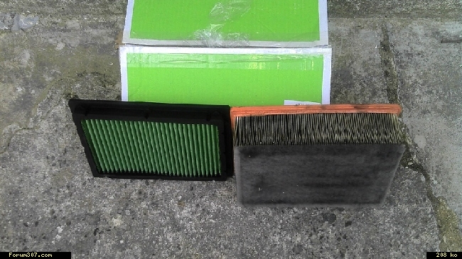

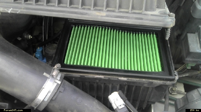

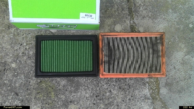

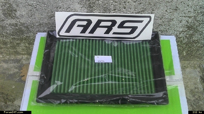

Depuis quelques temps, j'avais dans l'idée de mettre un filtre à air de remplacement de marque GREEN. Donc commande passé chez mon revendeur préféré ARS.
Et voici les photos.
Le filtre à air d'origine bien pourrie. Il était tant que je le change.
Le filtre d'origine et le GREEN

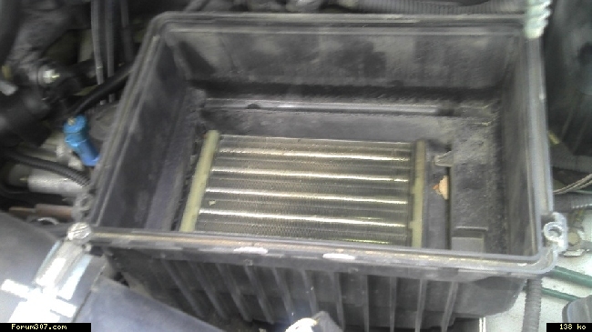

En sortant le filtre, j'ai remarqué un petit radiateur remplie de liquide de refroidissement, c'est la première fois que je vois ça. A quoi sert-il????
Et voici le GREEN monté. HIHIHIHI
Mon ressentie après quelque kilomètres, une nette amélioration au niveau du couple pour ce qui est de la puissance, pas grand chose et niveau conso, je verrais avec le temps.
Avec ça, je lui ai fait le remplissage du réservoir de cérine, une galère mais j'ai réussi.
Pour aujourd'hui ça suffit.
