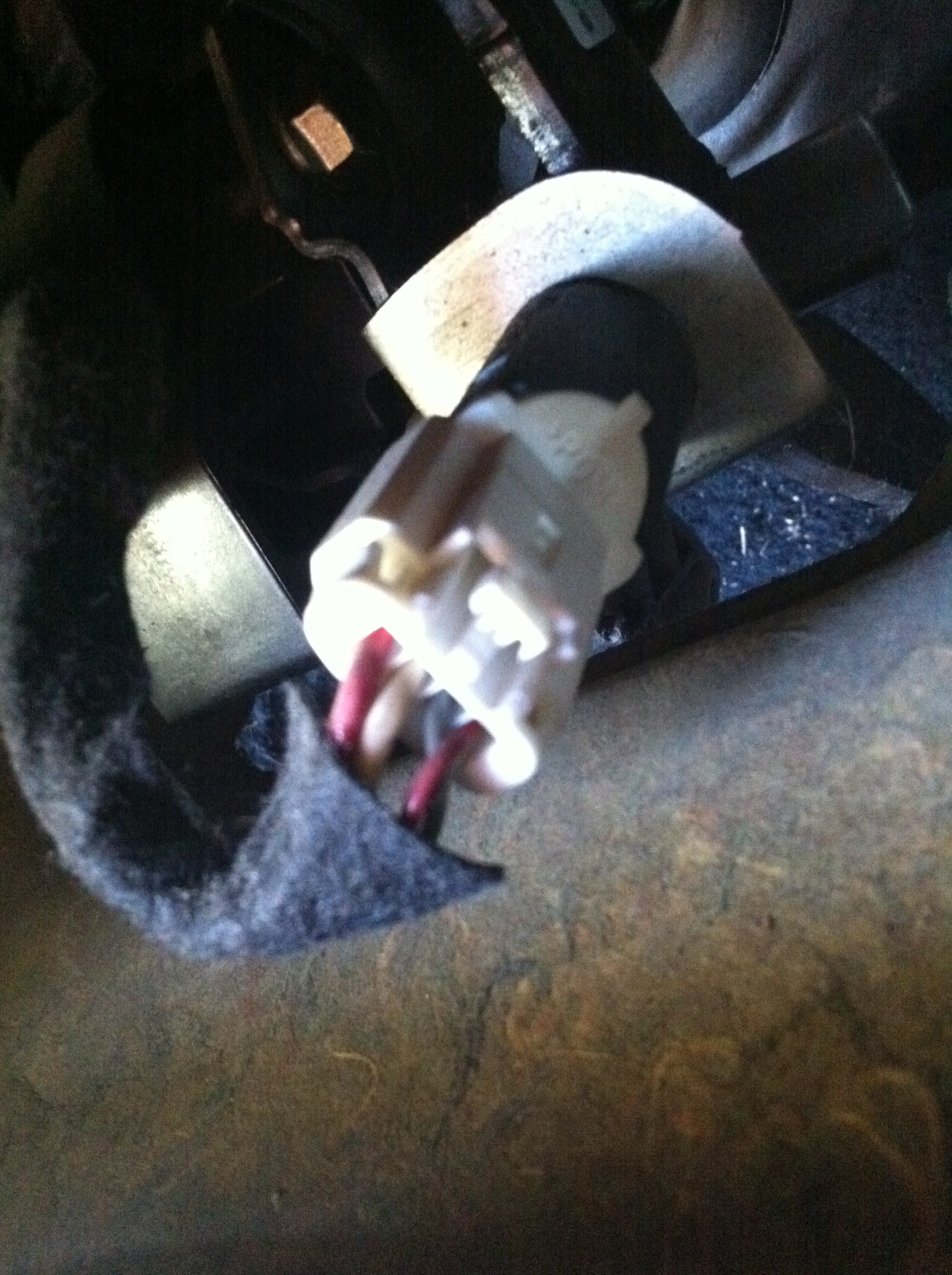

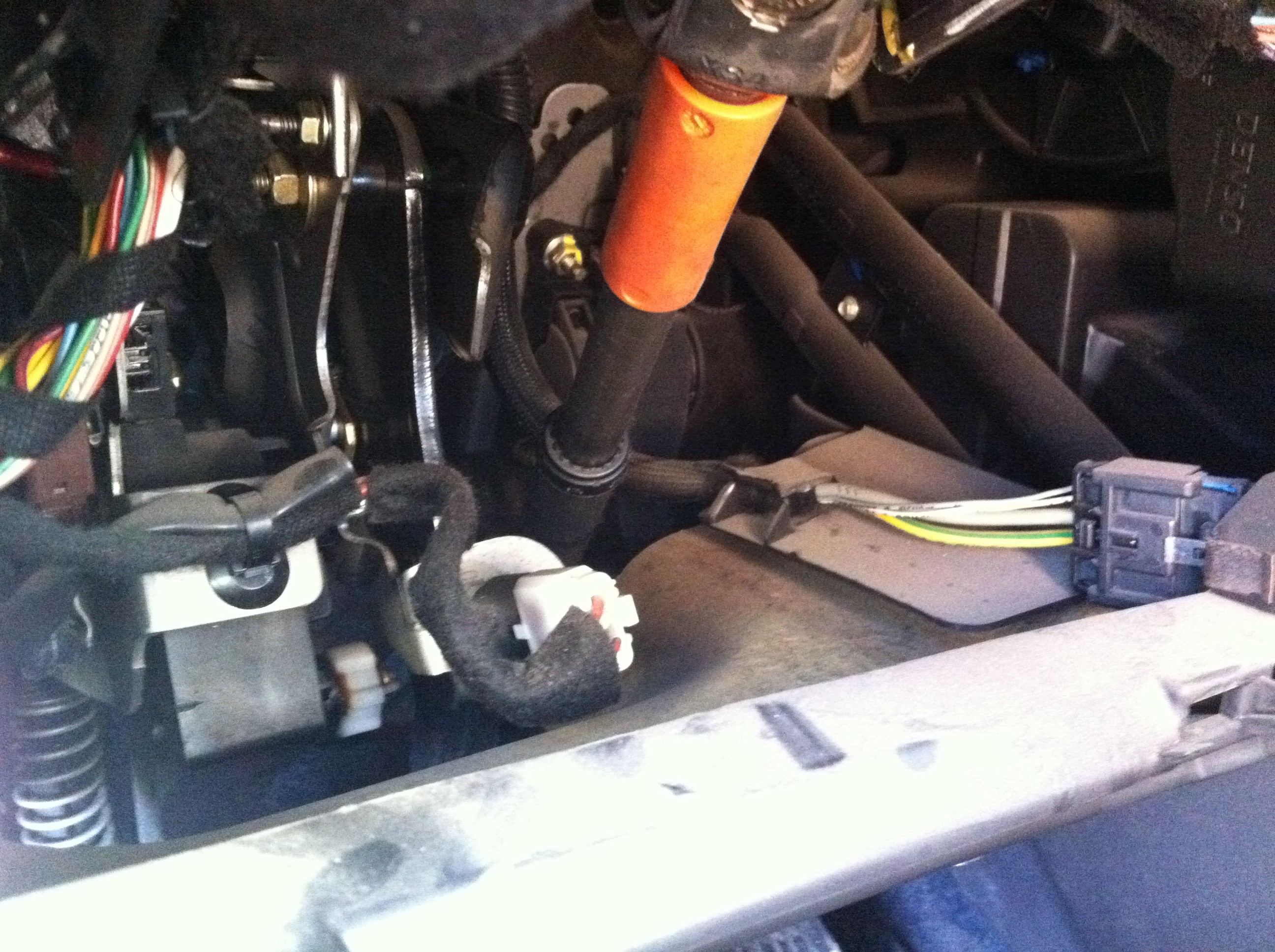

bonjour,
je viens vous poser la même question que beaucoup de personnes ont posées sur ce forum
Donc est ce que ma voiture est compatible ?
1.6 essence de 2003.
Voici deux photos
djo65
Inscrit le: 27 Oct 2010
Messages : 1326
Localisation : tarbes
MessagePosté le: Lun 03 Jan 11 à 18:53    Sujet du message: Répondre en citant
oui 'est bon!

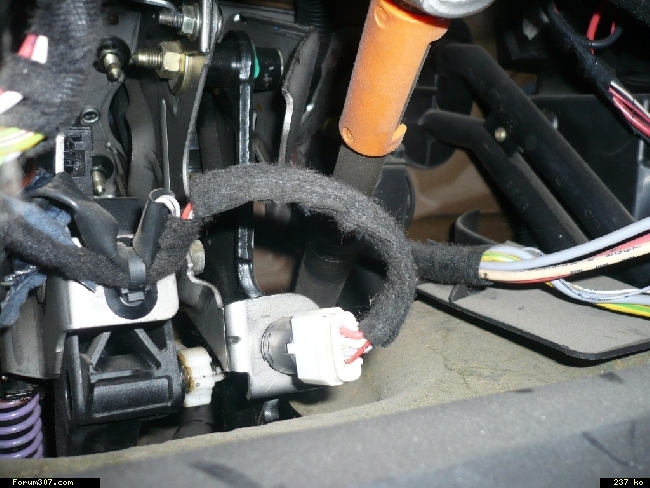

J'ai une 307 de 2001 2.0l HDI 110CV, et sur la pédale de frein j'ai deux connecteurs un rouge et un blanc et sur la pédale d'accéleration un connecteur avec 4 fils arrivent (blanc et vert). Est-ce que cela signifie qu'elle est déjà pré-cablée pour poser un limitateur de vitesse?
Si oui, quelles opérations me restent il à faire?
Merci pour vos réponses.

Oui, je viens de le faire. D'après que j'ai pu lire, je suis précablée, reste plus qu'acheter la commande.
