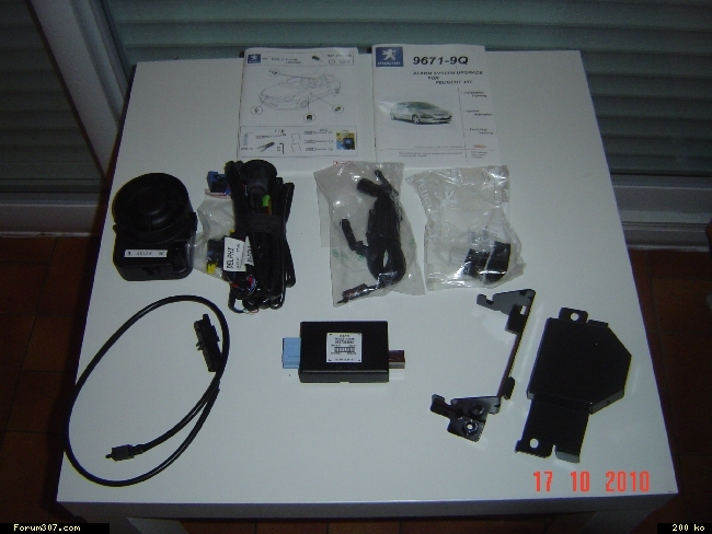

Je suis sur le point d'acheter une alarme pour T6 avec mise en route sur télécommande d'origine.
Le vendeur m'a envoyé une photo du contenu du pack, mais ne savant pas ce que je dois y trouver, pouvez-vous me dire si le pack est complet ? Merci à tous.
MessagePosté le: Dim 17 Oct 10 à 21:25    Sujet du message: Répondre en citant
c'est nikel, il manque les vis de fixation de la sirenne mais c'est tout Clin d'oeil ;)

MessagePosté le: Dim 17 Oct 10 à 21:41    Sujet du message: Répondre en citant
Ok, merci Le Pec Clin d'oeil ;)
Les vis, je peux les trouver chez Peugeot ou une installation "maison" pourrait aller ?
A vrai dire, pour le prix, même s'il manque les vis, je vais pas m'en priver Clin d'oeil ;)

SALUT
En page 2 tu as le détail
http://spitire13.free.fr/1/9671_9Q_CAN.pdf
cdt
MessagePosté le: Dim 17 Oct 10 à 22:23    Sujet du message: Répondre en citant
c'est deux écrous de 10 ou 13 je sais plus et deux boulon de 10 ou de 13,c'est la meme taille pour les deux Clin d'oeil ;)

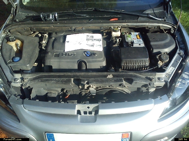

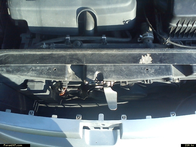

Ayant installé une alarme pour ma 307 j'ai suivi ce topic qui m'a bien aidé mais je voulais juste préciser que pour placer le capteur de capot je n'ai pas démonter le pare choc en entier, il suffit juste d'enlever les 4 clips noirs + les 2 vis torx et enfin 1 vis torx derrière le lion ) ensuite il faut déclipser les attaches que vous pouvez voir en bas de la photo sur toute la longueur Wink

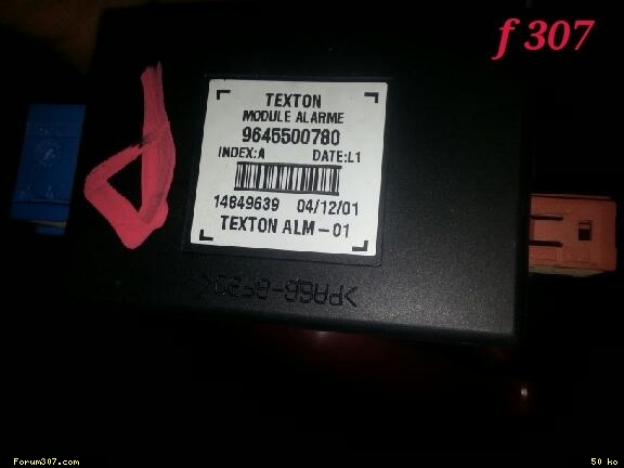

Bonjour j'ai démonter une alarme sur une 307 t5 j'ai pris les capteur avec et tout mais j'ai pas vu de câble qui vient du capot
Voici une photo c'est la référence vous di quelque chose

Salut est ce que c'est la même sur la photo que j'ai met
