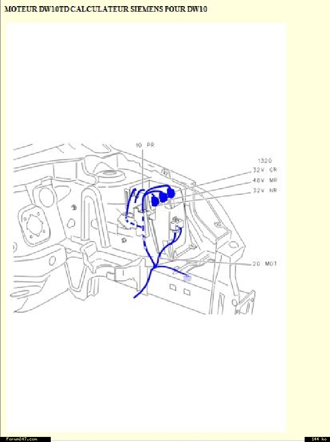

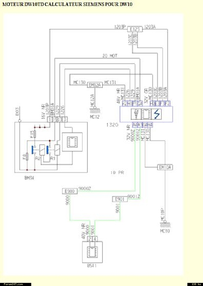

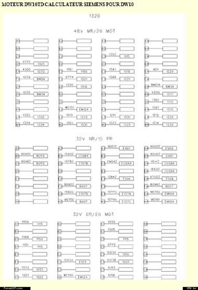

Bonjour tous !
Je suis a la recherche d un schema de calculateur siemens sid801A, plus precisement c est le schema des pin a utiliser pour un boot mode !
Merci d avnce nos specialiste en reprog si il peuvent m aider Merci
307 2.0 hdi 90 2004 5 portes
elle est toute simple mais ne demande qu'à s'améliorer... bientôt les premières modifs.
MessagePosté le: Jeu 07 Oct 10 à 18:36    Sujet du message: Répondre en citant
Coucou (c'est nous ?)
C'est ca que tu recherche
