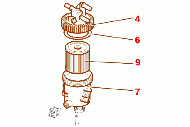

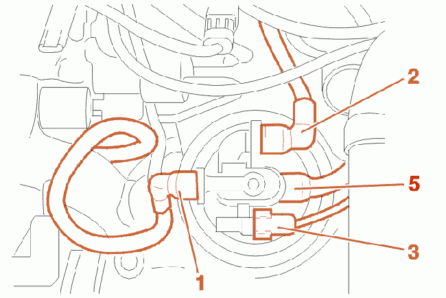

Bonjour, je dois changer mon filtre à gasoil mais je ne sais pas ou il se trouve?
Peux t' on le changer sois meme?
Pouvez vous me renseigner.
Merci Hum ?
kariolys
Inscrit le: 06 Mar 2006
Messages : 2954
MessagePosté le: Jeu 12 Oct 06 à 17:02    Sujet du message: Répondre en citant
Il se trouve sont le cache HDI que tu dois enlever
ensuite il se trouve devant toi !
peugeot
Inscrit le: 18 Sep 2006
Messages : 62
MessagePosté le: Jeu 12 Oct 06 à 17:11    Sujet du message: Répondre en citant
Merci pour ta réponse mais comment fais t'on pour le changer?
kariolys
Messages : 2954
MessagePosté le: Jeu 12 Oct 06 à 17:20    Sujet du message: Répondre en citant
Tu devisses le couvercle avec une clef à filtre et tu remplaces la cartouche filtrante à l'intérieur.
pti scarabe
Inscrit le: 12 Avr 2006
Messages : 2088
MessagePosté le: Jeu 12 Oct 06 à 23:27    Sujet du message: Répondre en citant
fait également la vidange du compartiment en utilisant la roulette qu'il y a en dessous ensuite nettoie bien avec un chiffon qui ne perd pas du tout de peluche , et soufle au compresseur pour sécher ,si tu peut,
-ensuite met le nouveau filtre
-remplie de gasoil
-referme le tout et fait attention quand tu resserre le couvercle il y a une marque a respecter
-rebranche toute les durites
-démarre ton moteur et tiens le a environ 1500 tr/min pendant quelque secondes le temps de chasser l'air qu'il pourrait y avoir
-c'est finie
Edité par pti scarabe le Ven 13 Oct 06 à 23:45

Très bonnes explications, j'aurai peut-être moins galéré si j'avais eu ces schémas avant sinon j'ai des photos du changement du filtre à Gazole sur ma 307:
http://www.forum307.com/viewtopic.php?t=3537
Si çà peut t'aider encore plus... Wink
