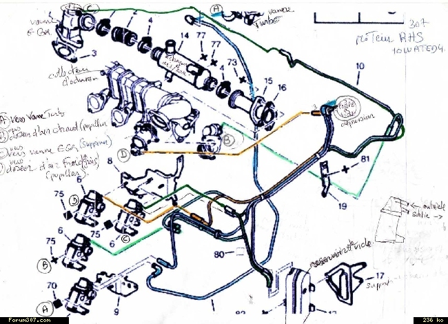

faut tester la vanne egr avec une seringue ...debranches
le tuyau de sortie de l'electrovanne d'egr ...aspire et
repousser... si on entend le bruit du clapet se refermer
c'est que la vanne egr s'ouvre et sse ferme normalement.
voir schema :
