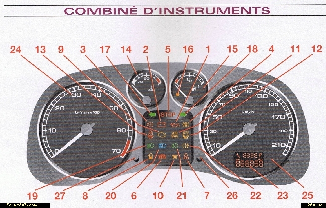

Salut a tous,
Voila je sais qu'il y a deja des post concernant l'abs ou l'esp mais pas exactement comme mon probleme.
Deja le symbole qui represente une "voiture qui glisse" sur le combine, le numero 4. C'est quoi l'abs ou l'esp?
Mon probleme est que des que je mets le contact, le symbole 4 s'allume puis s'eteint apres quelque seconde, ce qui est normale Wink
Des que je demarre, celui ci s'allume de nouveau aussi le "Stop" clignote pour a peine une seconde, puis tous redeviens normale.
Ca me le fait 3 demarage sur 4. Devrai-je m'inquieter ou es ce grave?

C'est le voyant de l'ABS et a priori tu aurais une panne furtive.

Si tu as l'ESP, ce voyant regroupe ABS, ESP et ASR (en français : antiblocage, correcteur de trajectoire et antipatinage).
