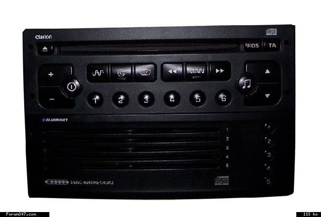

Je souhaite changer mon autoradio d'origine sur ma 307cc et le remplacer par un autoradio Pioneer.
Actuellement j'ai ceci:
Et j'aimerais y mettre:
Je vais acheter un vide poche Peugeot pour remplacer le chargeur CD.

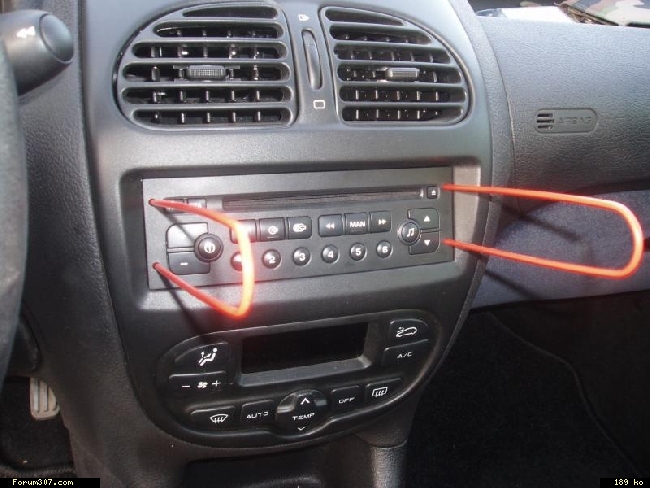

pour enlevé ton autoradio ainsi que ton chargeur cd tu a juste a rentré 4 clou,ou des tiges de ceintres dans les trous
comme ceci Arrow
tu enfonce les clous ensuite tu tire vers toi Wink

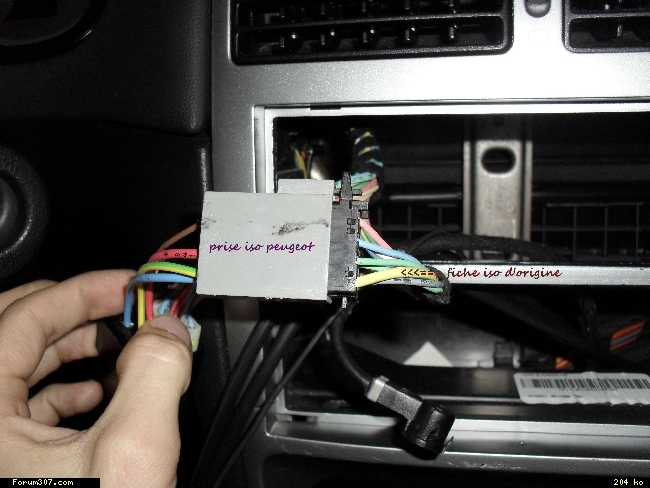

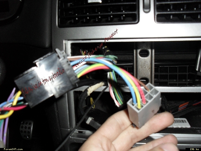

Le code de l'interface à commander chez peugeot c'est 9706.86, mais bon bizarrement sur la mienne dés que je la branche le poste ne fonctionne pas du tout si je la met pas il ne s'éteind pas en même temps que le contact sauf si la voiture se met en mode éco bizarre Mad Rolling Eyes ça me le fait avec 3 postes de marques différentes. pas d'idée?
MessagePosté le: Mar 01 Juin 10 à 15:51    Sujet du message: Répondre en citant
bizarre moi j'ai monté mon autoradio pioneer et j'ai mis l'adaptateur peugeot et ca fonctionne nikel Super content :D

cela consiste que si tu monte un autoradio autre que d'origine si tu mets pas cette adaptateur ton autoradio restera alumé meme contact éteint
je sais pas si cela fait pour toutes les marques d'autoradio mais je sais que pour mon pioneer j'ai eu besoin de cette adaptateur

apparent, ça le fait que sur les van,sur can jamais eu de problème avec
plusieurs postes juste acheter un faisceau fakra/iso

il suffis de permuter le fil bleu et le fil rouge....

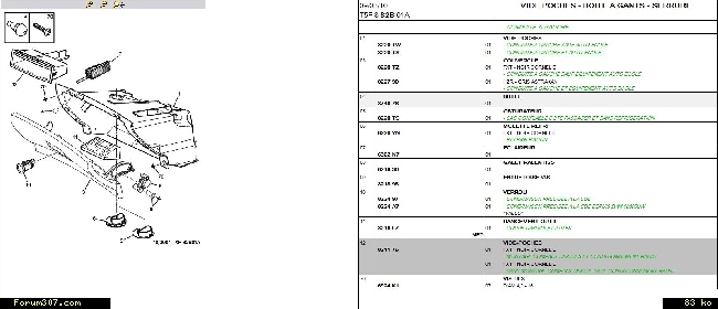

voici le prix et la réference du vide-poches
tu peut aussi te prendre un vide-poches de citroen C2 (plus cher Confused )

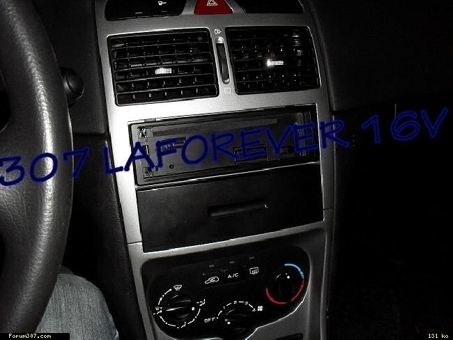

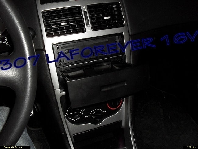

Je viens vous donner les petites nouvelles!
J'ai bien installé le Pioneer aujourd'hui!
Il marche parfaitement! J'ai mis l'adaptateur Peugeot pour qu'il s'éteigne avec le contact et garde la mémoire de stations!
J'ai commandé mon vide-poche que je reçois jeudi!
Je mettrais les petites photos une fois fini!

En regardant de plus prêt, j'ai entendu le mécanicien Peugeot dire "VAN" ou "CAN" et il me semble qu'il a dit que la mienne était "VAN" (adaptateur Peugeot USB non compatible).
Dans ce cas là, en suivant le PDF de Pioneer ca serait celui-ci:
Pioneer - CA-R-PI.161
