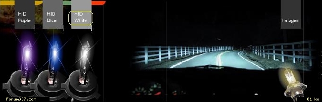

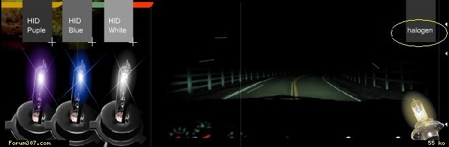

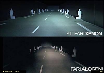

Bonjour ManuKult,
lors de la pause d'un kit xénon, il faut impérativement bien faire régler ses phares et monter des lave phares si ce n'est déjà fait sinon recalé au contrôle technique.
Quant à la couleur "Kélvin" du 6000K "Blanc xénon" ou du 8000 K "Blanc bleuté" 35w.
Au delà de 8000K je penses que ce n'est pas homologué (à confirmer).
Ci-dessous quelques photos.
Halogène
6000K
8000K
