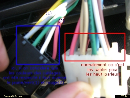

Salut à tous !
SUITE ET FIN de l'épisode !
Bon, j'ai enfin reçu mon poste.
Premier constat, pour capter la radio j'ai dû acheter ça pour 3€ et ça fonctionne nikel.
Second constat, à l'extinction de la voiture, je perds tout mes réglages...à vrai dire je m'y attendais !
Donc sous les conseils d'un ami et en fonction de ce que j'ai lu sur ce forum, j'ai inversé le câble jaune/vert et le rouge avec des doubles dominos et MAGIE : tous mes réglages sont maintenant conservés après extinction puis redemarrage de la voiture et/ou du poste !
Par contre, je suis toujours obligé d'allumer et d'éteindre manuellement le poste...bah, c'est pas si génant que ça mais bon...
Ce qui est génant en revanche c'est que si je laisse la facade et que je coupe le contact de ma voiture, au bout d'une ou deux minutes l'autoradio se met en marche tout seul ???!!! Ca me faisait ça AVANT l'inversion jaune/rouge et ça me le fait toujours APRES....du coup 'faut que je pense à enlever la facade à chaque fois que je m'arrete et que je laisse la voiture "garée"..............chelou...........
Voilà, après quelques essais l'autoradio gère bien les MP3 qui sont dans des dossiers mais alors c'est vraiment le bordel...en accès CD audio il est normal, en CD MP3 il commence à être lent et en DVD MP3 c'est carrément très très long avant de pouvoir entendre le moindre son...mais bon, LENCO oblige
Après cela dépend aussi peut-être de la marque du média utilisé et de la vitesse de gravure mais comme personne à part moi ne semble posséder cet autoradio beh va falloir que je fasse mes p'tits tests persos...en espérant que ça serve à de futurs acheteurs du LENCO CS-180DVD
Merci à tous pour votre aide en tous cas et à bientôt sur le forum !

Posté le: Ven 28 Juil 06 à 08:29 Sujet du message: |
| fredgamer a écrit : | Hello les gens,
Bon, beh jolie mauvaise suprise ce matin en démarrant la caisse, aucune de mes stations enregistrées n'était en mémoire à l'allumage de l'autoradio
Franchement j'comprends pas, ça marchait hier...comme s'il y avait une mémoire à court terme (genre 1 minute d'extinction) qui fonctionnait et une mémoire à long terme (une nuit) qui réinitialisait tout
Si jamais vous avez des pistes je suis preneur
Amicalement.
Fred |
comme tu l'as si bien constaté, il y a bien un + qui s'eteind presque 2 minute apres coupure contact.
pour trouver le + permanant il te faut un voltmetre, attendre 2 minutes que tout soit eteinds, puis chercher le + permanant.
bon courage

| drzeng a écrit : |
bon courage
Merci pour ta réponse drzeng !
Pfeuuu, là chui paumé en fait. Pi moi en electricité je suis...comment dire ?.....complètement nul !
Suite à ce que j'avais lu sur le forum il me semblait qu'il suffisait d'inverser jaune et rouge et que le + permanant était l'un des deux..apparemment pas
C'est aussi la raison du titre de ce thread, en fait j'aurai voulu savoir à quoi correspondait tout ces câbles...ce serait quand même plus simple d'abord pour moi, pour comprendre, et ensuite pour vous, pour m'expliquer ^^
Bon, ça me fait un peu chi** d'aller payer 20€ pour me faire installer mon poste dans un garage mais bon...quand on est nul comme moi je ne vois pas quel autre choix faire
| Quicksilver01 a écrit : |
Je t'ai dit que j'avais pareil
Inversion des 2 cables et rullezzzzz |
Je ne comprends pas de quels câbles tu parles ?
J'ai déjà fait l'inversion jaune/rouge (comme expliqué hier), as-tu une autre inversion à me conseiller ????
Sinon, est-ce que si je rétabli les polarités (je remet jaune et rouge à leur place d'origine) et que je met un adaptateur iso peugeot cela fonctionnera ?
J'ai cru comprendre qu'il s'agissait d'un adaptateur pour C4 et 407...quelqu'un peut-il me confirmer ou non ?
Merci encore mille fois pour votre aide et désolé de tout ce dérangement

Oui mais sur le rouge tu a pas 2 entrée? car moi c'est comme sa sur les cables.

pour essayer de faire simple, voila les fils que j'ai utilisé sur ma voiture:
adaptateur autoradio ----- connecteur de la voiture
noir ------------> vert/jaune
jaune -------------> gris
rouge -------------> bleu
si tous les fils correspondent alors ce sera ok

Oui, tu peux remettre en place tes fils rouge et jaune comme au départ.
En ce qui concerne les broches, effectivement tu peux les sortir et les remettre à une autre place sur le connecteur avec un tournevis très fin et faire levier.
Tiens moi au courant si ça marche car à priori toutes les 307 n'ont pas le mêmes cablages puisque certains arrivent à tout faire fonctionner juste en inversant le jaune et le rouge.
