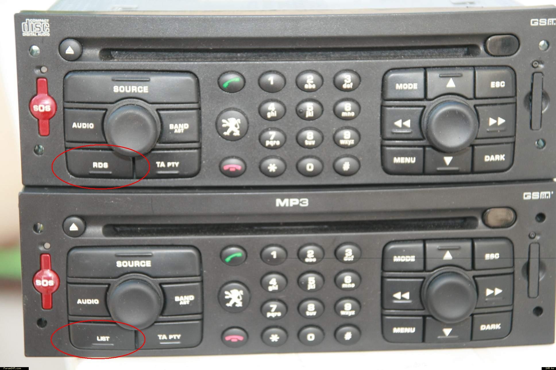

Salut
Tu as bien compris , tu ne peux installer qu'un RT3 VAN couleur ou Monochrome .
Pour reconnaitre un CAN d'un VAN il faut que la touche en bas à gauche soit :
VAN = RDS
CAN = LIST
