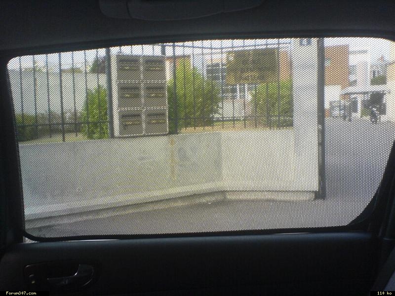

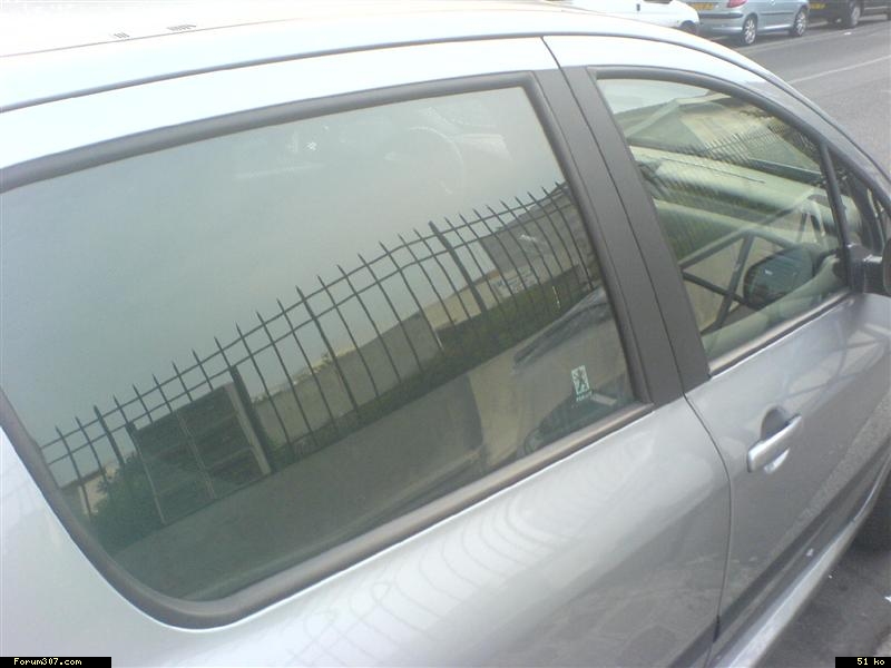

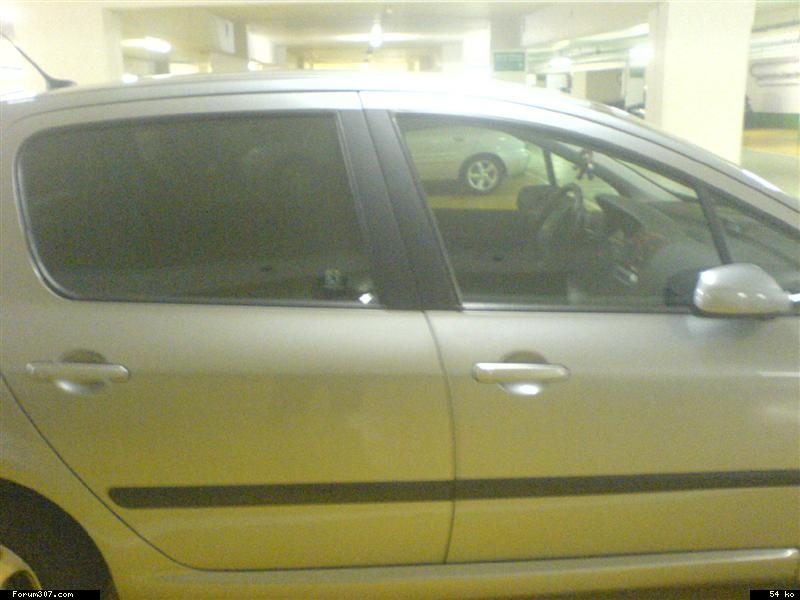

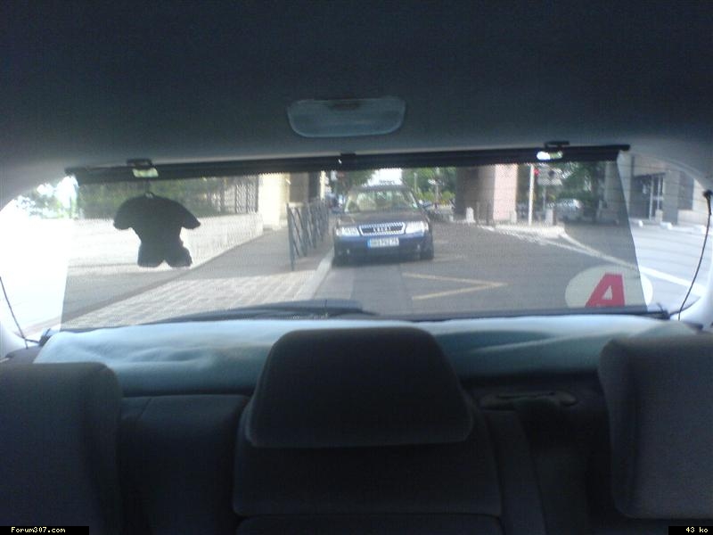

Je vais essayer de vous prendre qq photos ce soir Hiiiiii :)
[edit] : hop !
Désolé, j'avais que mon téléphone sous la main.
C'est pas flagrant sur les photos, mais en plein soleil, ça marche plutôt bien. (je reviens d'un WE en Espagne Hiiiiii :) )
L'installation est assez simple. Les latéraux se clips sur le bord des fenètres (se qui permet de pouvoir ouvir la fenètre quand même Hiiiiii :) )
Pour celui à l'arrière, il y a 4 trous à faire à la perceuse (2 dans les bouchons dans le toit, et 2 dans la plage arrière)

Ok merci adol ! C'est vrai qu'ils sont sympas ces stores Hiiiiii :)

MessagePosté le: Jeu 27 Juil 06 à 10:56    Sujet du message: Répondre en citant
tofff a écrit :
Comment sont-ils fixés alors ?
2 crochets les maintiennent en haut au niveau du joint, et ils sont fait pour épouser parfaitement tout le cadre de la vitre.

La prise en main des bouchons est pas top. Ca doit être possible avec une vis autoperçante, mais comme je voulais faire propre et pas risquer de me blesser, hop, un coup de perceuse et c'est réglé Hiiiiii :)
Pour la plage arrière, ce fut un peu plus dur, car les vis fournies sont à peine plus grande que l'epaisseur de la plage. Le mieux est de prendre des vis identiques avec 5mm de filetage en plus. Sinon, faut appuyer essez fort d'un côté tout en mettant l'ecrou de l'autre. Confused

Ca y'est j'ai monté le store pour la lunette arrière.
J'ai testé donc soleil couchant en plein dans le part brise, et de l'extérieur vue de l'arrière on voient encore un tout petit peu, mais encore moins que le glastint tout seul.
Par contre ce qui est sympa c'est que vue de l'avant la part brise parait encore plus foncé, dû a la lumière passant encore moins à travers la lunette arrière.
Ensuite pour la chaleur, cela va être encore un plus.
