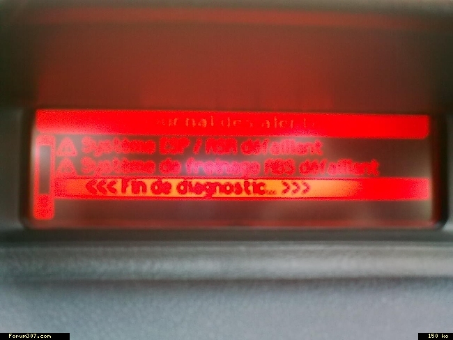

Ha oui j'aimerais savoir comment ont fait pour allé dans le menu de diagnostique de panne comme a fait dadrysskhan en photo plus haut. Merci encor

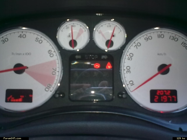

Après mai 2008, juin 2009, voici le bip de juillet 2010 !!!
A priori, cette pièce est conçue pour tenir 1 an !!! C'est un vrai métronome !
Allez, zou, demain Peugeot pour le 3ème contacteur de pédale !!!
