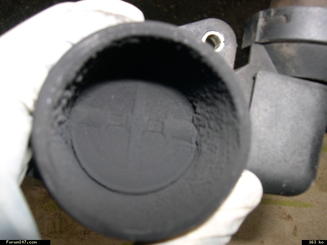

bon voila samedi dernier on a démonté ce fameux doseur air chaud, on a commencé vers 10h et à midi on avait la pièce dans les mains.
le démontage s'est bien passé mais c'est vrai qu'il faut enlever pas mal de choses pour avoir de la place. (essuie glaces, traverse sous les essuie glaces, batterie, chapeau boite à air et durite qui va au turbo et la grosse durite qui va de l'échangeur vers l'admission), mais ça se fait bien à part essuie glace et batterie (avec les caches batterie c'est la misère).

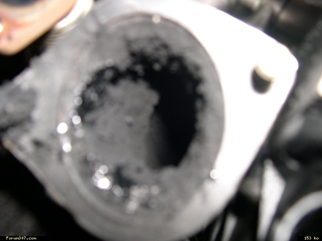

on démonte la sorte de gros raccord à l'entrée du collecteur d'admission, la ou il y'a le doseur air chaud, le joint "papier" entre le raccord et le collecteur n'est pas abimé mais on le changera quand même puisqu'on l'a.
Bon on enlève le doseur du raccord pour que ça soit plus simple a manipuler, et la ben il est complètement grippé (saisonnière ou H1N1 je sais pas), il ne bouge pas d'un shouïa, il est en position fermé, des , on l'asperge et on le laisse tremper dans le dégraissant le temps de l'apéro et de manger. puis nettoyage au goupillon et a l'huile de coude, c'est que ça résiste cette merde de dépôt.
Ben après ce petit effort il est comme neuf et refonctionne parfaitement, au moins on saura si ça vient de là.
Remontage de tout, j'en profite pour nettoyer et graisser le bac à batterie car celle ci avait coulé un peu, galère encore pour les essuie glaces (surtout quand on remonte le droit du coté gauche et vice versa)
Bon voila l'instant crucial, on essaie de démarrer, déjà c'est pas mal elle tourne, j'accélère, et la ben !!!!!!!!!!!!!!!!!!!!!!!!!!! MERDE
Nickel ça prend les tours, fini de se faire doubler en côte par les voiturettes!!!!
Donc au final cela nous à couté un joint à 0.60 euros, du dégraissant, et environ 5h de boulot.

Photo du doseur air chaud grippé
photo entrée collecteur admission
