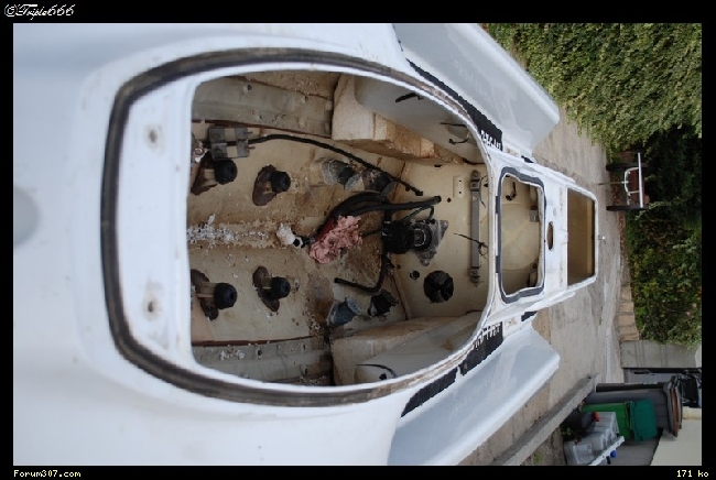

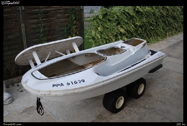

Déshabillage du jet au complet.

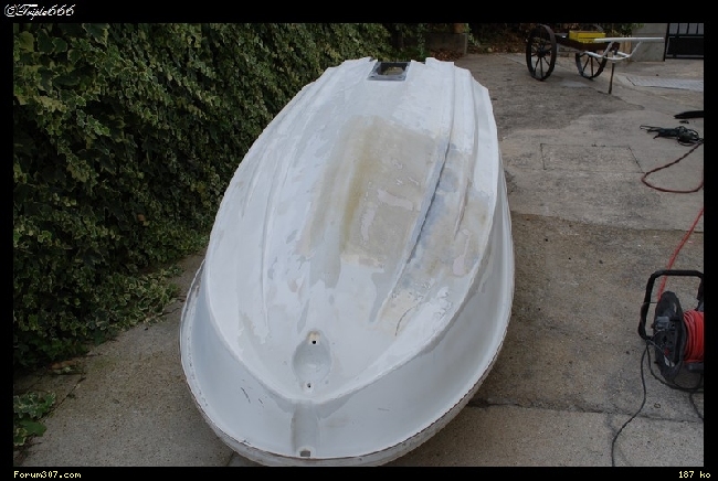

MessagePosté le: Jeu 24 Déc 09 à 23:55    Sujet du message: Répondre en citant

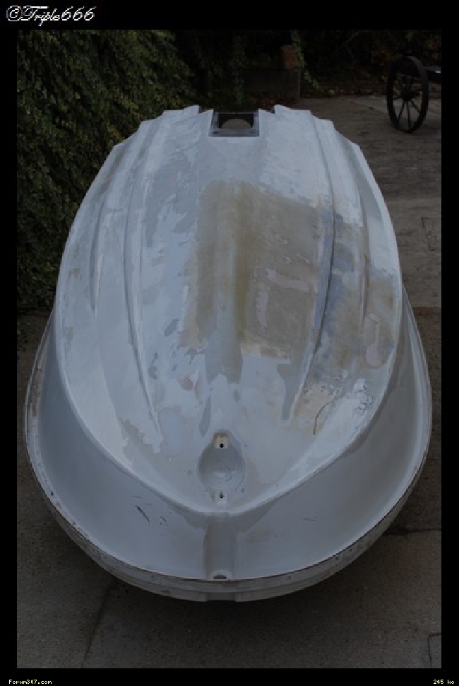

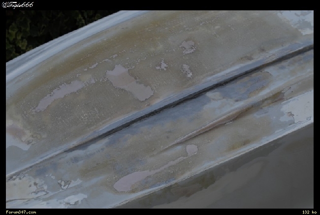

Apperçu du désastre qui à été rebouché n'importe comment (manque la virure).

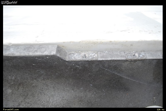

MessagePosté le: Jeu 24 Déc 09 à 23:57    Sujet du message: Répondre en citant

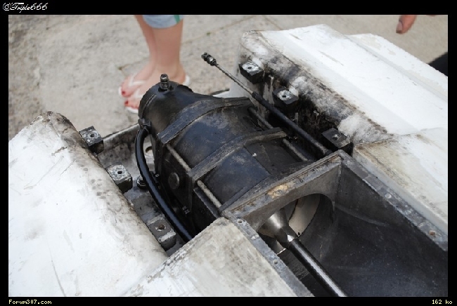

Extraction des vis cassées des supports d'écope.
Je continues perçage et taraudage Ø M8 du support d'écope.

MessagePosté le: Ven 25 Déc 09 à 00:03    Sujet du message: Répondre en citant
Décapage de la coque au complet (pour laisser apparaître le trou), une couche de résine + une couche de fibre de verre en essayant de récuperer les virures qui n'existent plus et reconstruction des virures à la fibre de verre + résine et enduit de finition.

MessagePosté le: Ven 25 Déc 09 à 00:04    Sujet du message: Répondre en citant
ça avance pas très vite, mais ça été très long à récuperer les virures, je croyais qu'on allait s'arracher les cheveux.
On vera le résultat une fois appreté, ce sera pas nickel nickel, mais ça devrait le faire (toujours mieux qu'au départ).

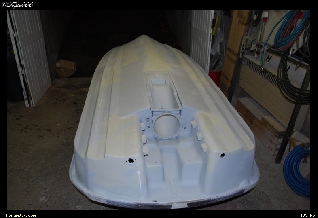

Suite:
La coque est prête pour recevoir son appret, le garage est transformé en cabine de peinture et chauffé à 20° (y plus qu'a).
On aurait pu le faire peindre par des pro, mais comme ça on aura la satisfaction de l'avoir fais nous même.

MessagePosté le: Ven 25 Déc 09 à 00:09    Sujet du message: Répondre en citant

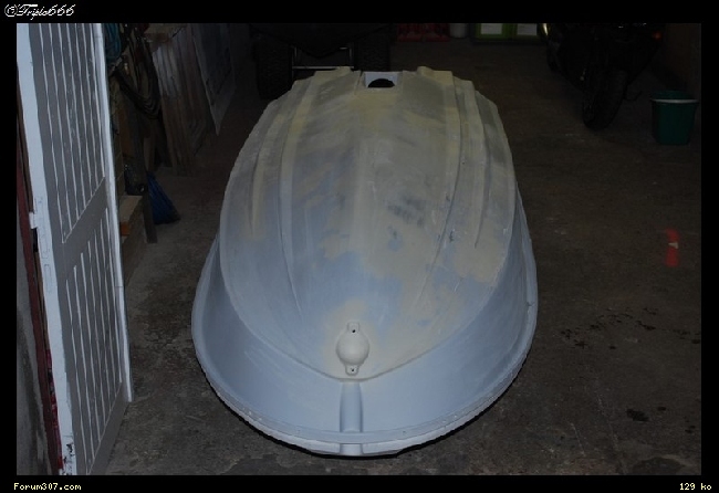

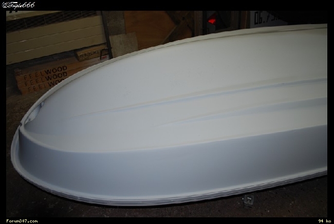

Des nouvelles de ma restauration, la coque à été apprêtée (pour voir les défauts), puis reponcée à la ponceuse et enfin reapprêtée.
Il me reste encore du ponçage dessus, mais ça vient petit à petit (c'est pas du tout mon métier, j'apprends).
Une photo vaut mieux qu'un grand discours.

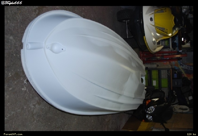

MessagePosté le: Ven 25 Déc 09 à 00:13    Sujet du message: Répondre en citant
(là, c'est que l'apprêt), une couche d'apprêt, une voir deux couches de peinture marine, et deux couches de gelcoat (tout ça, c'est pour le dessous de la coque).

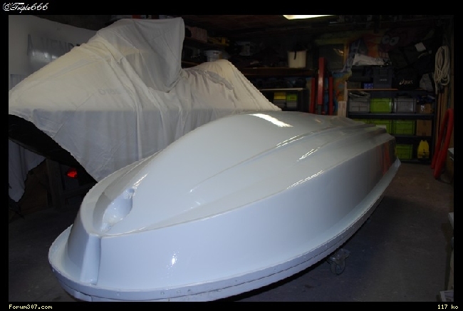

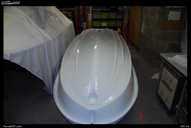

Des nouvelles fraîches.
La coque est peinte, de petites imperfections subsistent, mais ça le fera quand même (le résultat me plait bien).

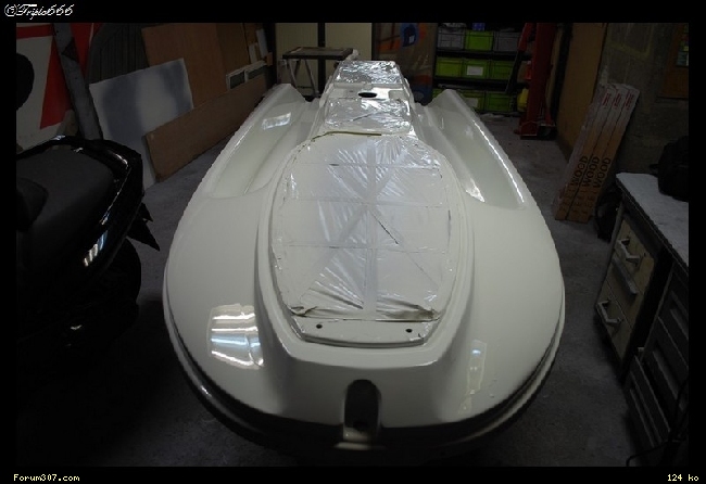

MessagePosté le: Ven 25 Déc 09 à 00:21    Sujet du message: Répondre en citant
Pour la peinture, c'est bon c'est fini (des imperfections de poussières, mais c'est pas une vrai cabine de peinture), je suis quand même content du résultat.
On a déjà posé les carénages pour voir ce que ça donne (c'est parfait)
Les photos avant Noël, on est plein remontage.

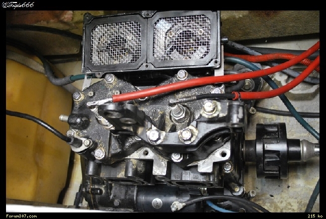

Le moteur est révisé complètement et posé, reste le circuit de refroidissement à faire.

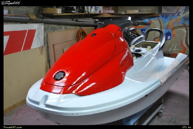

Les carénages sont montés et visés (étanchéïté faite).
Reste encore les autocollants à mettre.

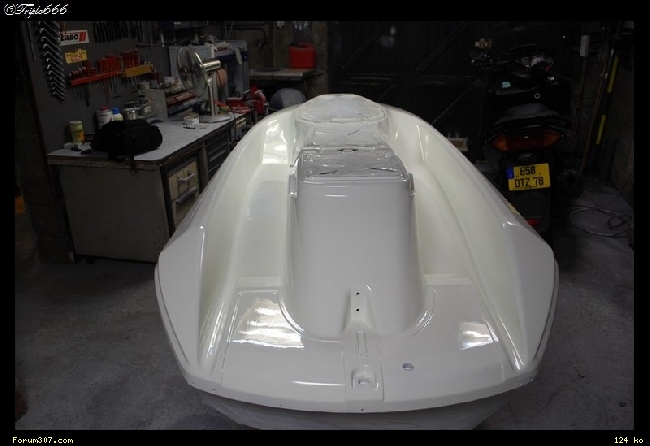

Joaquim
Inscrit le: 13 Avr 2008
Messages : 3260

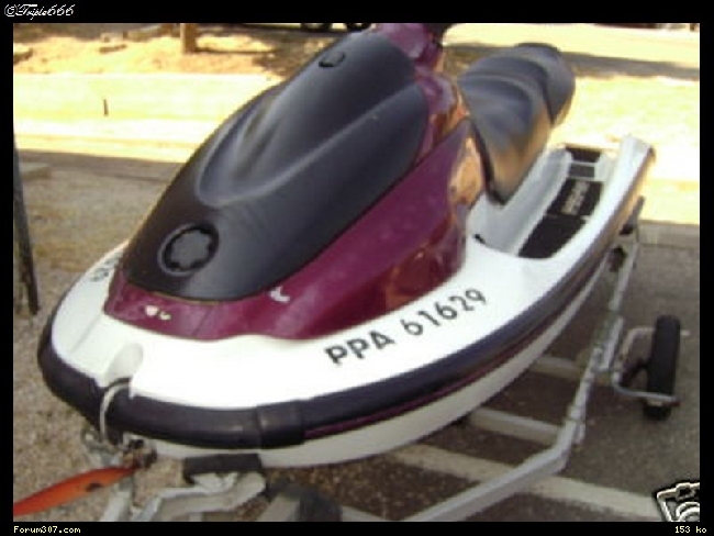

MessagePosté le: Ven 25 Déc 09 à 00:27    Sujet du message: Répondre en citant

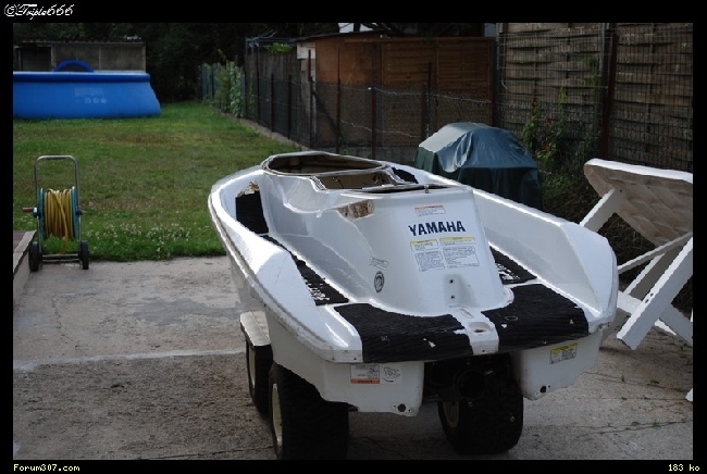

Voilà comment il était au début lors de l'achat (désolé pour la photo dégeu).
Et voici comment il est aujourd'hui (sachant qu'il manque les autocollants, les parechocs, les tapis hydroturf et la selle).
Dites moi ce que vous en pensez ?
