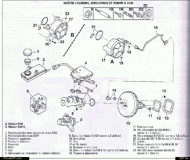

Voici le shéma :
Regarde si le tuyau n° 16 n'est pas déboiter de la pièce n°17 ou percé.

Ok, ba la pompe a vide comme son nom l'indique fais du vide et donc créé une dépression qui est envoyer par le tuyau n°16 au masterbac (appelé servo frein sur mon schéma)
Et donc cette dépression te créé ton assistance c'est a dire que sa sert a pas appuyer comme un malade sur la pédale de frein pour avoir un freinage correct.
Et le masterbac comme je l ai écri envoie du liquide de frein vert les roues. Et bien sur ta pédale de frein et relié à ce masterbac.
