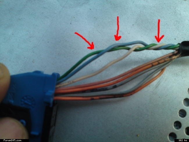

XcarLink c'est une très bonne idée,je voudrais savoir si on possède déjà un chargeur CD (le mien est hs),se n'est pas la peine de se rentre chez peugeot pour l'activé (j'avoue question bête mais c'est pour être sur avant l'achat du boitier)
tu as la solution qui coute rien, c'est de couper les 3 fil qui viennent du chargeur CD (audio Gauche, Droit et masse) et d'y brancher un jack, j'ai fais ça car j'en avais marre de graver des CD. Du coup aucun problèmes je branche mon lecteur MP3 voir meme mon téléphone et j'ai un kit main libre sur l'autoradio...
le cablage de la fiche
+ AUDIO GAUCHE =10
+ AUDIO DROIT= 4
- MASSE = 8
cdt

Merci j'aimerai komen as tu réaliser cette opération...

Tu parle de ces 3 fils???
