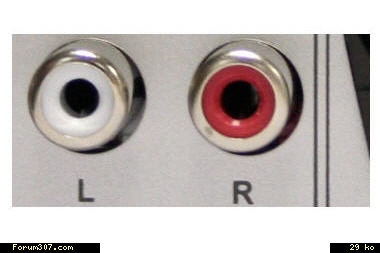

juju60 a écrit :
Désolé de ne rien connaitre à ça, mais comment fait tu pour savoir s'il a des sorties bas niveaux mon ampli? Confused
les sorties bas niveau sont plus communéments appelées RCA, elles ressemblent à ça :
pour les "niveau haut", c'est un connecteur avec 4 fils pour reprendre les branchements HP arrières de ta voiture
juju60
Inscrit le: 02 Juil 2009
Messages : 2975
Localisation : oise (60)
MessagePosté le: Ven 04 Sep 09 à 15:16    Sujet du message: Répondre en citant
Donc si j'ai que des prises RCA c'est pas bon il faut que j'achète un adaptateur, c'est bien ça ?
186 500 kms
